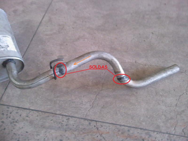

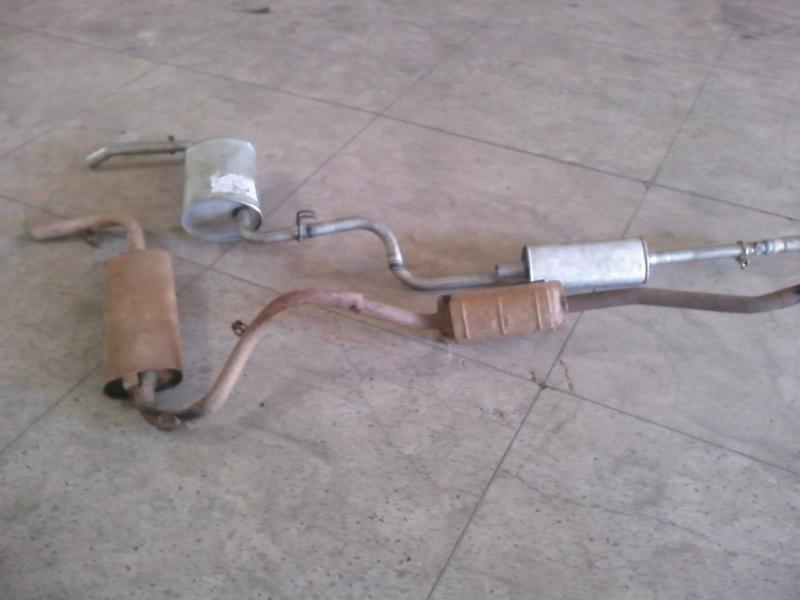

    Embora ache que não é um bicho de sete cabeças, vou relatar uma experiência que me deixou bem satisfeito. A troca do escapamento do "Félix"
    Por melhor estado que esteja um carro usado (17 anos de usado) tem sempre coisas para fazer. Em se tratando de NIVA então...
    O "Félix" tinha um "potente ronco de escapamento furado" e isso não combina com o NIVA, que é um carro extremamente silencioso. (parado e com o motor desligado )
    Então, hoje fui trocar o escapamento. Abafador intermediário e silencioso furados. Ou seja, do catalizador para trás, saiu tudo.
    O carinha do escapamento não queria nem colocar o NIVA no elevacar. Se abaixou, olhou e disse: "Tá furado. Não temos escapamentos para esse carro (seja lá como se chama, pensou ). Ali na esquina tem um cara que faz solda."
    Respirei fundo, contei até 10 e pedi que elevasse o carro.
    Olhamos a coisa toda, olhei para o cara e falei: "Sei que você ainda não almoçou, certo? Então vai almoçar e na volta conversamos."
    Enquanto o cara foi almoçar, depois de ter tirado o escapamento velho, fui olhar os escapamentos novos da loja (o dono é meu conhecido de outros serviços).
    Escolhi os que achei mais convenientes: abafador intermediário do Fiat Pálio e o silencioso do Fiat Fiorino. Passei a mão também em alguns pedaços cortados de escapamentos novos (curvas) que estavam em um canto.
    Fui cortando e soldando com solda oxi-acetileno (solda amarela), usando pedaços de curvas disponíveis. Ao todo, precisei fazer três emendas.
    Quando o "Zé Mané" voltou do almoço, já estava tudo pronto para ir para o lugar.
    Nas fotos seguintes:
    1 - Escapamento velho.
    2 - Intermediário do Pálio já adaptado. Do lado maior existiam algumas curvas que eu descartei para usar entre o abafador e o silencioso (esqueci de tirar foto antes de cortá-lo).
    3 - Abafador traseiro Fiorino (ainda sem modificações).
    4 - Abafador traseiro (já modificado com as curvas que retirei do abafador intermediário do Pálio).
    5 - Abafador traseiro (detalhe da modificação).
    Obs: As setas em laranja indicam o sentido de saída dos gases.
    Miniaturas de Anexos Miniaturas de Anexos -1-descarga-velha.jpg   -2-intermediario-do-palio-ja-cortado-.jpg   -3-abafador-traseiro-fiorino-ainda-sem-modificacoes-.jpg   -4-abafador-traseiro-ja-modificado-.jpg   -5-abafador-traseiro-detalhe-da-modificacao-.jpg

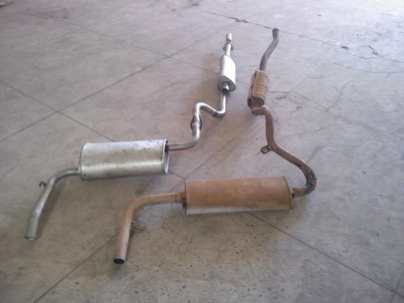

  • #300
    ESCAPAMENTO (parte 2)
    Lado a lado, o novo e o velho para comparação.
    No velho, quatro curvas, sendo uma delas bem acentuadas de quase 180º.
    No novo, três de 90º bem suaves.
    Miniaturas de Anexos Miniaturas de Anexos -6-comparacao.jpg   -7-comparacao.jpg   -8-comparacao.jpg
