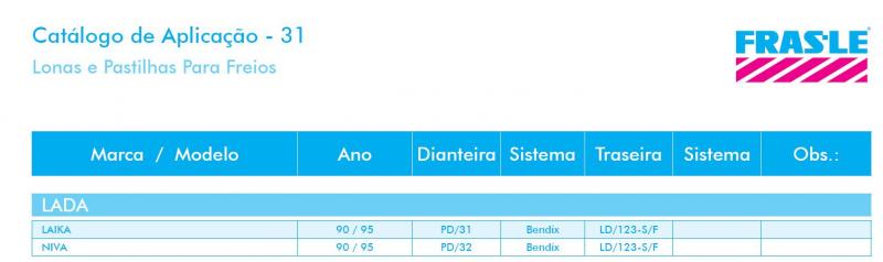

    Amigos, quando revisei os freios do meu Niva, tive que colocar lonas, Segui sujestão de postada no Camaradas do Niva e coloquei a lona da Kombi, tendo que furar as sapadas originais, pois as lonas originais são coladas. Qual minha surpresa ao mandar fazer uma revisão pós trilha, Uma das lonas estava quebrada ao meio.
    Depois desse susto, eu não aconselharia colocar lonas da Kombi, e sim manter lonas originais, pois, além de serem coladas, tem uma expessura correta, (quando chegar as minhas vou passar os dados) meu mecânico falou que não é difícil de conseguir.

    Dantas, o fato da lona ter quebrado, não quer dizer que foi porque não é original. Os motivos podem ser vários, entre eles a qualidade da lona e como o serviço foi feito. Recentemente uma das lonas do meu 4X2 estava quebrada também e não foi adaptação.
    Mas é importantíssimo, em caso de adaptações, pricipalmente aquelas que envolvam itens críticos de segurança do veículo, como os freios, que sejam feitas com muito critério e não apenas por "ouvi dizer" ou "eu li em algum lugar".
    Mas, qual a dificuldade que você encontrou em achar/colocar as lonas originais?. Ao que me consta são fabricadas pela Fras-Le. O problema é que se você chegar em uma loja e pedir um jogo de lonas de freio para o NIVA é bem provável que o vendedor diga de imediato e sem pestanejar "Não tem". Mas se você pedir "Um jogo de lonas da Fras-le código LD/123-S/F" pelo menos ele vai na prateleira olhar se tem.
    Quer um outro exemplo: Bomba d'água (
    Urba UB0105). Mas pede uma bomba d'água para NIVA que as chances do cara lhe ohar atravessado são bem grandes.
    E como estes, tem vários outros exemplos por aí. Você pega a caixinha de uma peça e lê lá: Aplicações - Passat, Corcel II, ... , NIVA. Mas para quê que o vendedor vai ficar se preocupando com isso... ?
