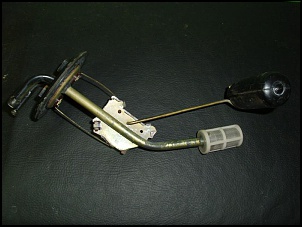

    Filtro do pescador
    Olá, pessoALL.
    Como vocês sabem, o "Félix" foi totalmente desmontado para reforma geral.
    Enquanto o pessoal da oficina cuida da parte de lataria, eu vou cuidando da parte mecânica. Estou desmontando, limpando, consertando, substituindo, lubrificando e outros "ando" (como quebrando ) o restante.
    Hoje foi a vez do tanque de combustível.
    Retirei a bóia, que está(va) funcionando bem e não está deteriorada. Exceto pelo filtro que deveria estar na ponta do pescador, uma "redinha", que foi totalmente dissolvida pela nossa "alcoolina". Só restava a abraçadeira que a prendia ao pescador.
    Encontrei lá pelo chão da oficina o filtro que aparece na primeira imagem abaixo e resolvi utilizá-lo para fazer uma gambi... digo, "adaptação técnica alternativa". Aparentemente ficou bom, como podem ver pelas fotos seguintes.
    O que eu gostaria é que vocês me ajudassem a identificar que filtro é esse, uma vez que nem o pessoal da oficina sabe do que é(ra). Alguém sabe?

    BACALHAU,
    Esse filtro pode ser de algum carburador. já ví uns parecidos lá no "Bonitão".

    É um filtro que fica na entrada dos caburadores weber 460.
    raramente se acha pra comprar.
    Na maioria destes carburas ha um tampão com rosca, bem onde entra o combustivel. Ele fica la dentro do alojamento.

    Os carburadores Lada tambem tem esse filtro veja reparos na casadocarburador.

    Baca, isso tá com cara de ser o filtro do pescador do uno carburado
    http://autopecasxavier.com.br/imgsprodutos/10619-g.jpg
