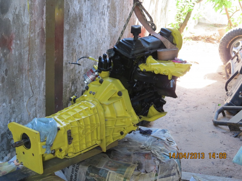

    27/09/2007
    Fortaleza/CE
    2,436
    Citação Postado originalmente por rfdex Ver Post
    É caro mas é comprovado, é o preço que vai pagar para ficar um sistema limpo e já testado no mercado há mais de 10 anos. Quando converti meu ex-Niva à diesel (em 2001), ao levá-lo para inspeção técnica no Inmetro, o engenheiro elogiou pela qualidade do trabalho, parecia um sistema original. Procurava-se gambiarras, soldas e não achava! Aprendi que tem coisas que, por mais caras que sejam, terminam baratas ao final. Esta é uma delas! Abraço
    Olha a minha "gambiarra" aí!!! hehehehe!!!
    Pode até ser considerada gambiarra, mas se esse inspetor olhasse pra ela desse jeito, ele talvez nem desconfiasse... pois já vi tanto trambolho de capa seca, original, tem uns GM que nem tampa tem, fica toda aberta!!!
    Na foto, tá faltando a reduzida, claro!
    Abraços!
    Pablo

  • #430
    Usuário Avatar de rfdex
    20/06/2005
    Brasilia/DF
    2,340
    Agradecimentos: 17
    Aparentemente muito bacana! Quando eu disse gambiarra, não me referi ao seu projeto específico e sim muitos trabalhos que o cara perde tempo, dinheiro e ao final fica uma porcaria, quebrando toda hora. Seu serviço parece ter ficado bem "clean". A rabeta do câmbio você fez, usou de outro câmbio? Usou a caixa Lada por algum motivo específico? Detalhe tudo para nós!!! Abraço
    Raphael - PU2BIG
    Ford Truck
  • #431
    27/09/2007
    Fortaleza/CE
    2,436
    Posso contar minha saga com relação ao câmbio!!!
    Colega meu tinha um jeep e usava esse câmbio, fazia miséria... conhecia outros caras que também tinham (CJ com câmbio niva) e gostavam... enfim, esse meu colega trocou o câmbio colocou de D-20, brutalidade total. Eu comprei seu kit completo, câmbio e adaptações mais um câmbio reserva para tirar peças... enfim... troquei por que meu câmbio era 3M com a primeira seca e não combinou com o pouco torque em baixa do motor AP. Depois que coloquei o câmbio do niva, ficou show de bola... porém apanhei um pouco até aprender as manhas do câmbio, por exemplo, já troquei 3 vezes a engrenagem da 5ª marcha, porque quando reduzia a colocava, aprendi que nesse câmbio não se pode passar a 5ª quando reduzido... e quebrei duas vezes o eixo carretão, aquele eixo com as 4 engrenagens completas (que transmite a força das marchas para a saída), e já estava pra desistir do câmbio, quando nessa última reforma, quis analisar à fundo e estudar o porque que estava quebrando, pois nas duas vezes não teve motivo aparente, uma vez eu estava reduzido passeando numa lama (rasa), nem força eu tava colocando (vamos dizer assim), passando a marcha da 2ª pra 3ª apareceu o problema, quebrou dois dentes da engrenagem maior... da segunda vez estava em deslocamento, de 5ª, ia ultrapassar um ônibus e pisei, quebrou novamente mais 2 dentes, tive que vir de 4ª marcha o resto do trajeto, é a única marcha em que a força não passa pelo carretão, relação 1:1. Enfim, abri o câmbio para corrigir e desta vez descobrir o porque das quebras... vi que o rolamento estava com uma boa folga, aquele rolamento onde pega o eixo de prisma (aquele eixo que vem da embreagem e acopla no eixo entalhado. Troquei o rolamento pelo reserva, pois aqui no Brasil o rolamento é mais caro que o câmbio... (vou comprar na rússia - ebay)... e até agora estamos felizes, era a sua última oportunidade de me mostrar que esse câmbio tem seu valor, hoje uso pneus 33" e estou satisfeito... Ah e a escolha desse câmbio e não o do chevette é que não simpatizei com o do chevette, e seu engate é bem macio, parece carro de passeio...
    Feliz com o câmbio!!!
    Projeto em andamento para fazer a Transamazônica em 2016... se eu for no CJ, vou levar um câmbio reserva, para caso dê problema, trocar no mato!!! mas acredito que isso não irá acontecer!! tenho total confiança no câmbio!!!
    Ah! e quando vc fala de gambiarra... eu sei muito bem a que se refere!!! Temos muitos "porcos" por aqui também que dá é "nojo" de olhar para os serviços!!!
    Pablo
