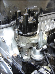

    Acerto no distribuidor
    Com certeza haverá de se fazer a adaptação de um prolongador de +- 8cm na base do distribuidor, para que tenhamos ajustes no ponto de ignição.
    Na foto um distribuidor do AP 1.8 a ser instalado no Niva.
