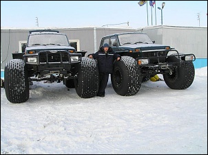

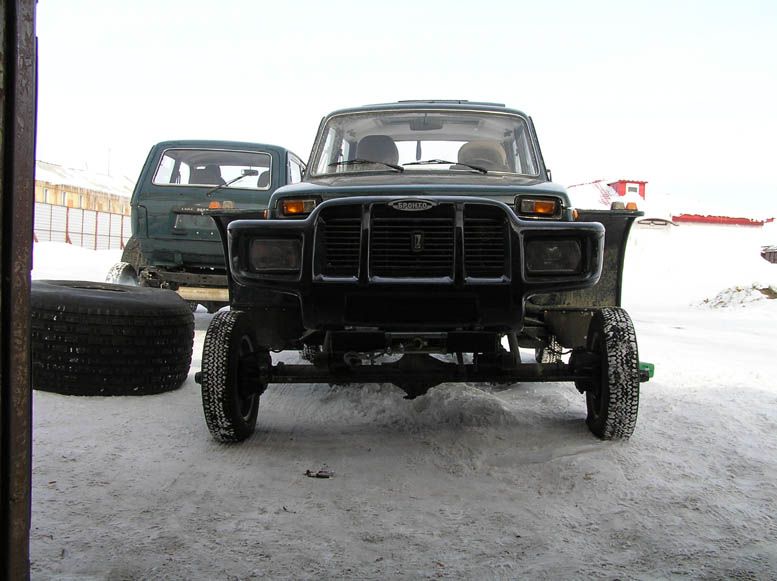

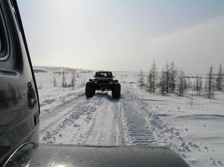

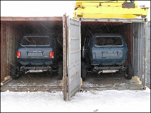

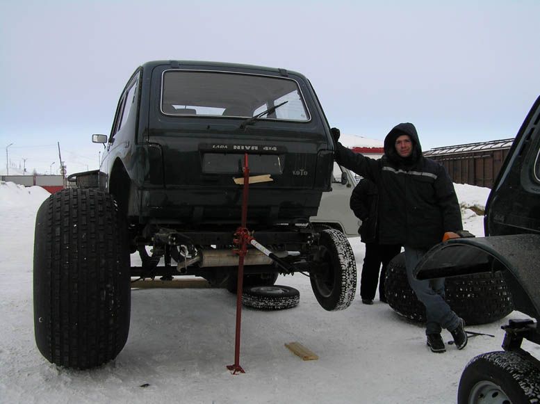

    Tem uns caras lá na Rússia que ficaram muito chateados com esse tipo de opinião em relação ao que eles fizeram com os seus Lada 4X4 novinhos. Olha só.
    Miniaturas de Anexos Miniaturas de Anexos Pneu 35-45944888.jpg   Pneu 35-45944962.jpg   Pneu 35-45944991.jpg   Pneu 35-45945010.jpg   Pneu 35-45945022.jpg
  • #78
    Acho que eles nem estão conseguindo dormir de tão preocupados que estão.
    Aliás, a julgar pelos estribos, a única preocupação deles deve ser a autonomia. Será que vão ter dinheiro para a gasolina?
