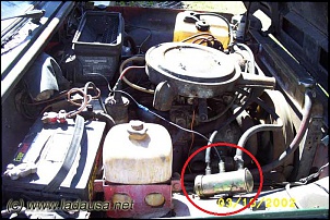

  • #84
    Gil, nesse site que você mencionou, vi a foto abaixo.
    Por acaso você ou alguém sabe o que é o dispositivo destacado pelo círculo vermelho?
    Fiquei curioso, principalmente, devido ao fio elétrico que sai do centro.
    Miniaturas de Anexos Miniaturas de Anexos Ajuda com o Carburador - Uso o Original.-niva7.jpg
