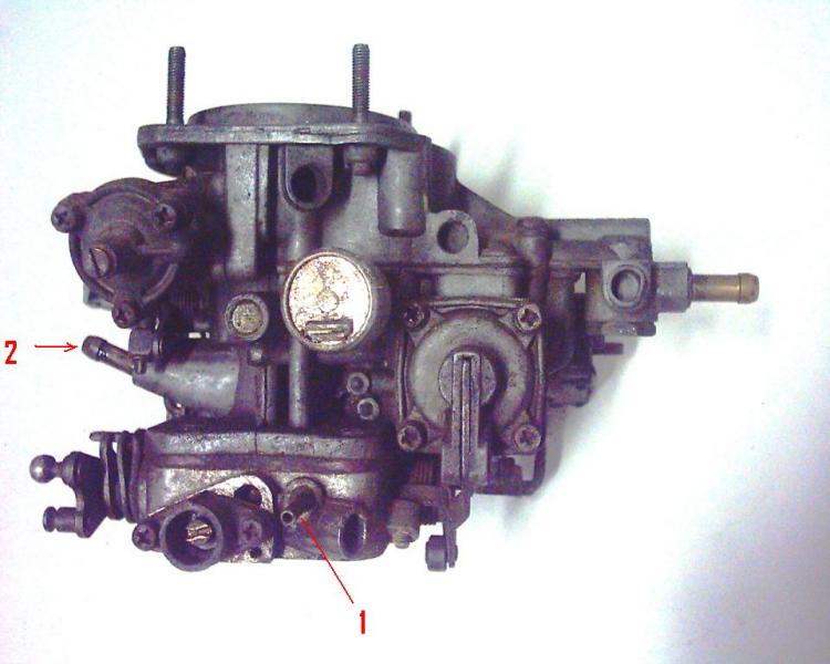

    Camaradas, tenho 2 carburadores do Niva 91 (um de reserva) e observei que o segundo estágio aciona na mão, mas com o carro andando não. Verifiquei isso depois de abrir a tampa e ver que uma das 4 porquinhas e a arruelinha de pressão cairam dentro do segundo estágio, e se estavam lá é porque não funciona hehehe.
    Então pergunto: o acionamento do segundo estágio é pneumático e têm alguma regulagem em especial? Porque parece que com o carro andando ele nunca chega no giro necessário para o acionamento do segundo estágio...
    Como tirei o cânister, sobraram saidas de mangueiras e depois de ir a mecas, mechidas mil, acho que perdeu-se as conexões corretas. Alguém poderia indicar nas fotos as ligações corretas das mangueiras?
    Por exemplo: 3 eu sei que é o retorno pro tanque, mas as outras tenho dúvidas.

    O segundo estágio funciona a vácuo, ou seja, você precisa estar com o carburador montado e funcionando. Você fez o teste nestas condições? Também é necessário verificar se, ao se acionado o sistema de vácuo, nada está impedindo a movimentação das peças que permitem que o segundo estágio entre em funcionamento.

    A haste é acionada pneumaticamente sim, as vezes ela trava com sujeira e falta de uso e a membrana não consegue se mover. verifique se o eixo do segundo estagio se movimenta livremente. O caninho mais grosso n5 é respiro do carter se não me engano

    Camaradas, agradeço a ajuda.
    O carburador da foto é o reserva, que tenho guardado. O carburador em uso está no Niva, rodando normalmente, porém não tenho sinais que funcione o segundo estágio. O funcionamento está 100%, com um giro livre e perfeito, ou seja, sem agarrar ou enroscar. Ví que o sistema pneumático funciona, mas a giros bem altos e no uso normal em estrada não chego no giro que acione o segundo estágio (5000 rmp pra cima). Seria como tentar chegar a 100Km/h de segunda, sei lá.....
    Vasquez, em relação a saida para mangueira numero cinco da foto, parece ser um ladrão do reservatório de gasolina, então fechei com um pedaço de mangueira obstruída, fechada.
