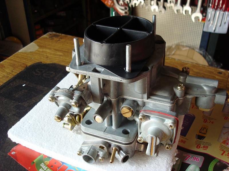

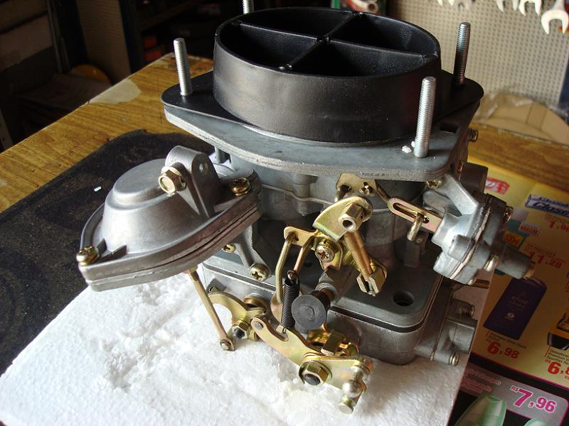

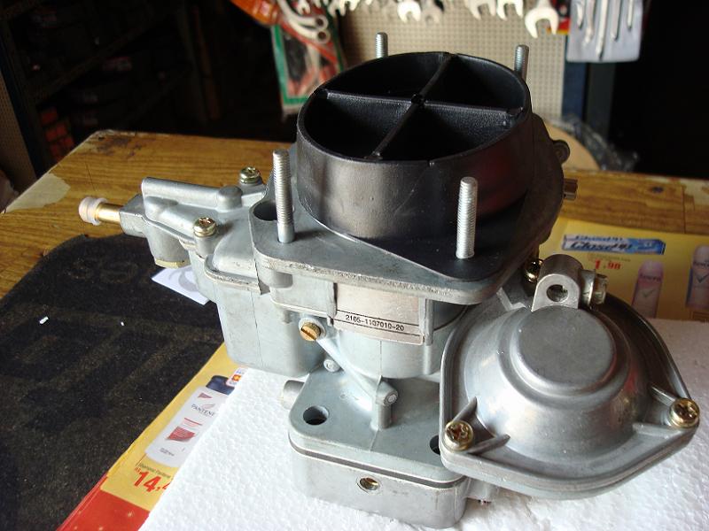

    Carburador zero
    Buenas,
    Estou enviando as fotos do carburador.
    Jfranck
