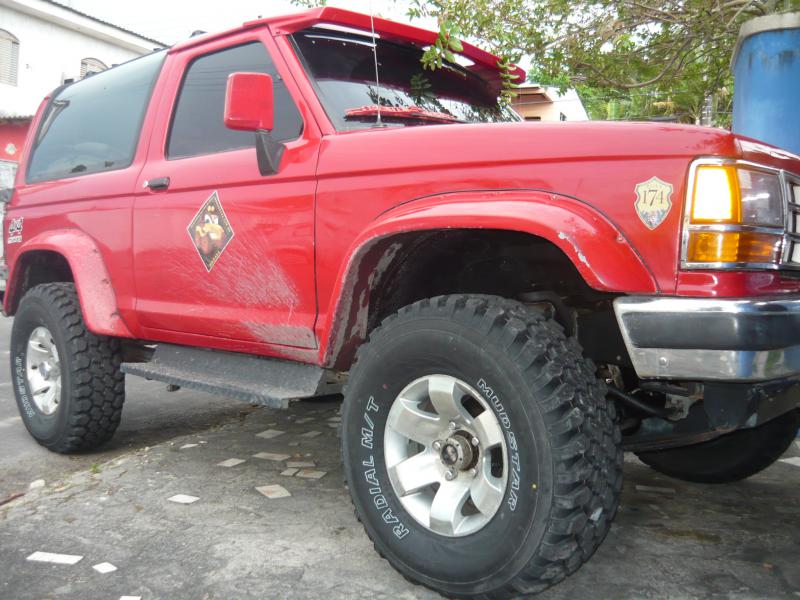

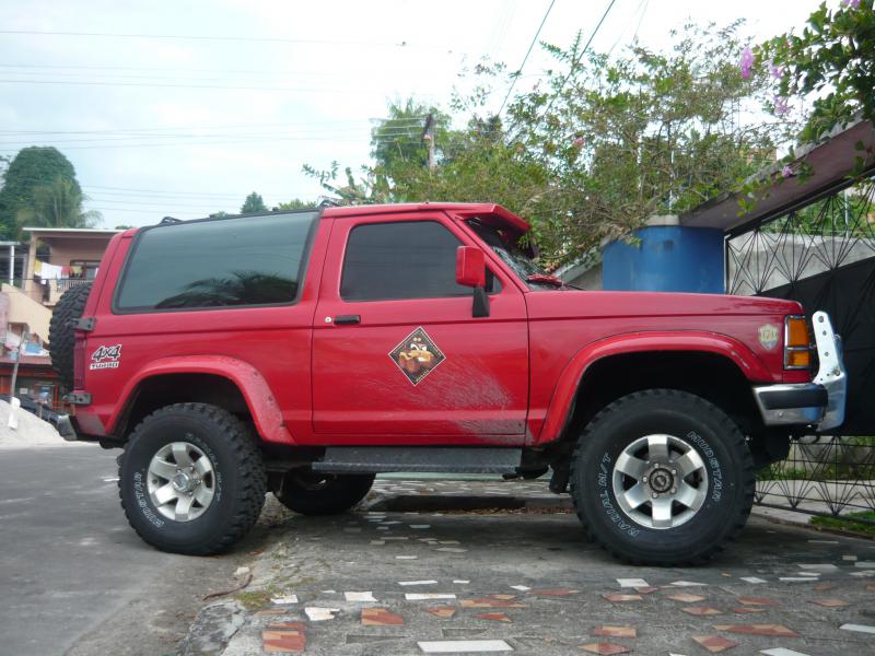

    Quando comprei o carro ele tinha um volante bi-massa recondicionado. Hoje ele está com um bimassa igual ao das fotos que postei anteriormente.
    Meu carro é uma Ford Bronco II, 1989, com coração de Frontier (motor, câmbio e tração). Sei que as opiniões são diversas, mas eu não vou de bi-massa nunca mais. Na S-10 que uso a serviço, era bi-massa original, trocamos nesta semana pelo volante do Luiz Platinado e ficou muito boa.
    Vou colocar umas fotinhas da minha criança calçando pneus 33 e com o coração da boa e velha Frontier.
