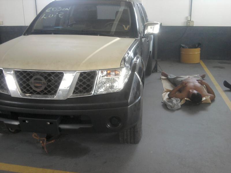

Descobri porque meu carro demorou 4 meses para ficar pronta na Css
Anexo 296960
Anexo 296960
heehehiaeh... ele só tá dormindo ai no chao porque sabiam que vc iria ver a viatura.. normalmente ele dorme dentro..ehehe
Por isso que quando levo carro na CC tiro a frente do aparelho de som!
Já cheguei muitas vezes na CC e tá lá o mecanico escutando o som na maior altura.
Um dia desses arranharam meu Fox dentro da CC, tiveram a coragem de encostar um Golf colado na frente da Fox, ai os parafusos da placa arranharam o carro, é complicado esse povo.
