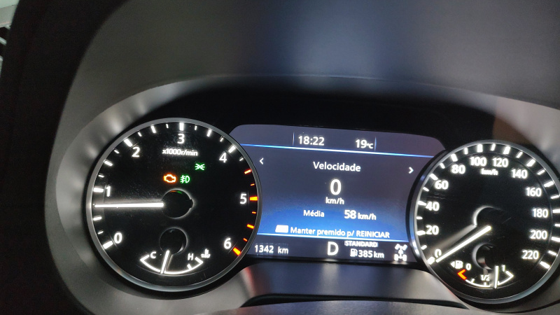

    Hoje a Frontier me deixou na mão, no meio da chuva perdeu a força até o motor apagar, liguei e continuou sem força, enquanto esperava o guincho, depois de uns 30 minutos voltou a funcionar mas com a luz do motor no painel acessa! Amanhã vou levar na concessionária! O que será?

    Que Zebrão Poeta. Modo segurança com tão baixa quilometragem só pode ser alguma pane de chips elétricos. Experimentou tirar cabos bateria?
    Achei este texto interessante sobre o "modo limp" ou modo de segurança.
    Nissan Frontier que entra em modo mole

    Problema resolvido, os técnicos alegaram que ela corrigiu os defeitos automaticamente! E apenas resetaram a central! Vamos esperar!

    Que chato essa situação da Frontier. Pode ser alguma falha, mas tente ficar atento ao combustível. O Edu e um colega do grupo passaram por situação semelhante, o Edu teve até que trocar o combustível do tanque, e o pior é que uma vez ele tinha abastecido num posto de sua confiança.
    Quando isso ocorrer, tente parar a caminhonete, desligá-la, aguardar um minuto e ligar novamente.
    Tente abastecer em outro lugar, e se voltar a acontecer, aí é mais provável alguma falha de algum componente ou de montagem. Mas os técnicos não viram no computador o que falhou? Não fica registrado?
    Eu tive esse problema com uma S10 que eu tive, mas desligando não corrigiu automático não. Era filtro.

    Sobre o problema relatado acima, eu tive "sorte" com isso
    Normalmente sou extremamente cuidadoso com combustível, mas duas vezes fui "premiado" com diesel adulterado. Propositalmente? Uma vez eu acho que sim, outra não, falha de cuidado do posto mesmo.
    Eu notei uma mudança de comportamento da caminhonete logo após o abastecimento, depois de rodar um pouco, mas ele se agravou bastante depois de uns bons kms rodados. O sistema fica confuso com a mistureba feita no motor e entra em modo de segurança para proteger o motor. É preciso parar a caminhonete, desligá-la, e ligá-la novamente. É como acontece nos veículos Flex quando mudamos o combustível. A minha Saveiro da empresa nem pegava no dia seguinte se parasse ela logo depois de abastecer com um combustível diferente do que estava no tanque.
    Tente fazer isso na próxima vez, pare a caminhonete assim que ela te avisar que está com problemas, essa luz acesa no painel, desligue, e ligue novamente. Confirme se a luz apagou e pode seguir. Não costuma dar o problema novamente, mas mesmo assim eu acho interessante levar na concessionária, drenar todo o tanque e abastecer novamente. Não é legal continuar usando o mesmo combustível com problemas, se bem que a concessionária diz que não precisa, mas eu prefiro.
    Mas, também pode ser outra causa, convém observar, e se voltar a acontecer pedir uma verificação geral. Pode ter alguma coisa que foi montada errada ou mesmo um componente defeituoso. Pois é, coisa nova também pode dar defeito. Sou experiente nisso.
    Aí pode ser algo simples, ou algo mais chatinho, como relatei a saga que tive com uma S10 que trocou quase tudo. Ela simplesmente não ligava e dava falha de reconhecimento da chave. Estava fora de garantia e eu já tinha gasto mais de 5 mil reais trocando peças, até que disseram que teria que trocar o módulo principal, que custava outros quase 5 mil, e aí recusei, estava fora da garantia mas comprei uma briga com a fábrica (não foi a primeira ). Ao final me enviaram o módulo em cortesia, que foi trocado e... adivinhem... deu problema no mesmo dia da retirada da caminhonete, depois de dois dias testando sem o defeito aparecer
    Eu até que fui muito compreensivo, levei na boa com o pessoal da concessionária. Também tenho empresa tecnológica e sei como é.
    Final da história, era um terminal de pressão que foi prensado no fio na montagem do chicote mas a capa do fio não saiu, e o terminal ficou dando mau contato. Depois de dois meses.... o problema foi resolvido definitivamente.
    Espero que o seu caso não seja algo tão chato assim, mas acho que pode ter sido mesmo combustível ou uma falha momentânea que se corrigiu. Isso também pode acontecer. Tente observar com cuidado tudo que tenha feito antes, abastecido, ligado alguma coisa, etc.
