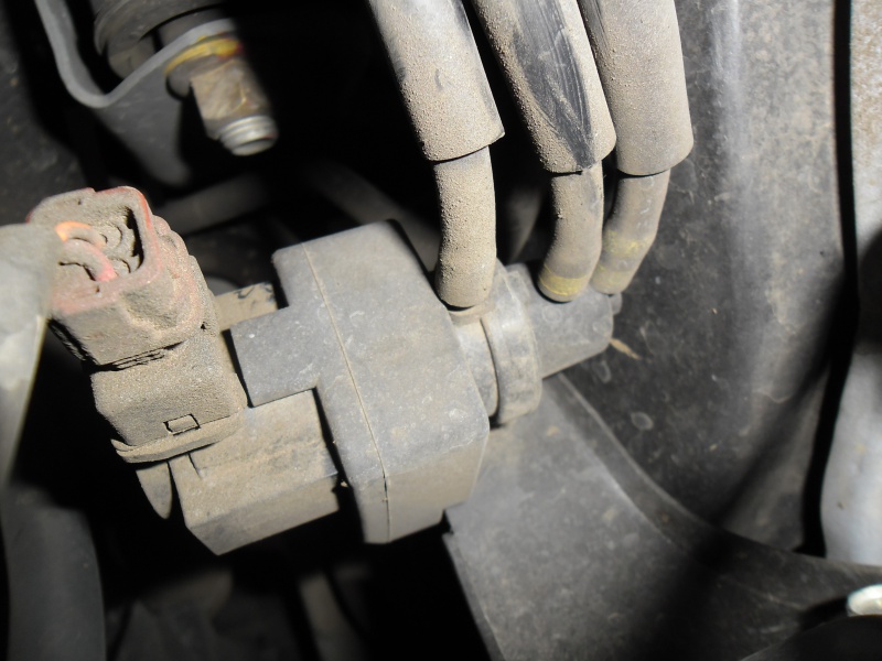

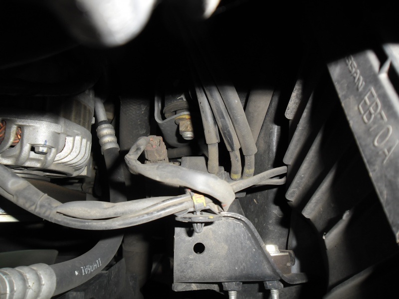

    A válvula fica logo abaixo do filtro de ar, próximo ao alternador. Está instalada em um suporte de borracha, que por sua vez vai encaixado numa aba de lata presa ao chassi.

    Ednaldo, tirei 2 fotos do solenóide, e olhei que da esquerda para a direita, olhando de cima para baixo, a primeira mangueira vai para o filtro de ar, a segunda para o turbo e a terceira, última a direita passa por trás do motor. Um abraço.
    Peguei umas fotos que o Sérgio C tinha postado. A solenoide é essa mesmo? Como é a limpeza?
    Citação Postado originalmente por gustafsom Ver Post
    Qual dessas três mangueiras é o vácuo e qual a que vai para a turbina ? Quais delas precisam ser interligadas ?

    Na válvula, cada entrada tem um nome. A entrada OUT vai para o diafragma do turbocompressor. A entrada VAC vai para a linha de vácuo, que passa por cima da tampa de válvulas. A entrada ATM vai pra mangueira do filtro de ar.
