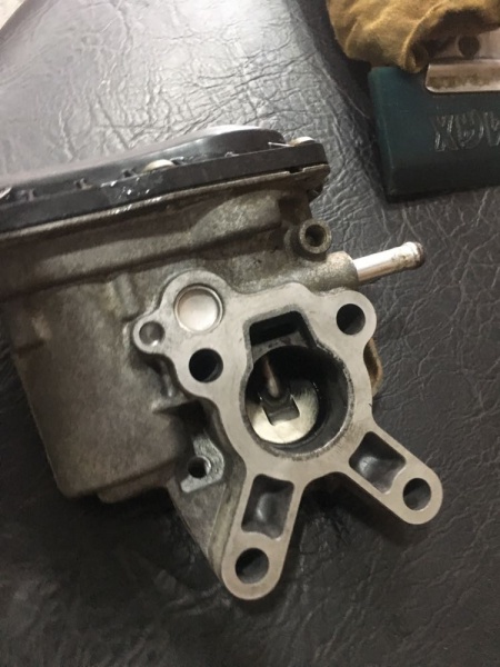

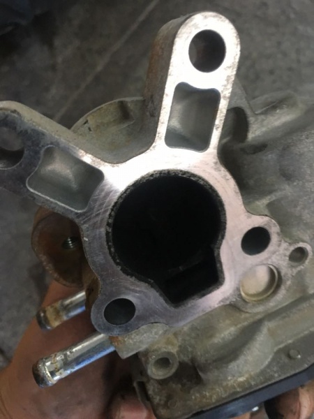

    boa tarde amigos estou com o msm problema de muitos aqui
    tenho uma frontier xe 11-12 4x2 na qual na primeira aceleracao salta uma nuvem de fumaca
    limpei a válvula GVR na qual estava muitosuja
    mais a fumaça persiste oque pode ser?
    segue anexo minha válvula como estava suja
    antes e depois da limpeza
    ja ouvi falar em eliminar a msm
    se alguem solber a respeito
