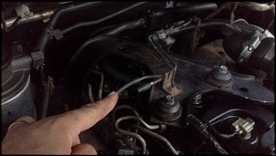

    Tem tempo que quero fazer um post explicando o funcionamento dessa válvula, como diagnosticar, como resolver problemas relacionados a ela, então vamos la!
    Sintoma: Frontier fraca, principalmente até 3 mil rpm, como excesso de fumaça preta pelo escape.
    Muitas pessoas me procuram a respeito desse sintoma, quando aparecem aqui na oficina, a primeira coisa que olho é se a geometria da turbina está sendo acionada. Para verificar isso é muito simples, abra o capô e olhe bem entre os dois caracóis da turbina, haverá uma haste como na foto a seguir:
    Observando a mesma, ligue o motor. Ela tem que subir ao ligar o motor, ficar oscilando (2 a 3 oscilações por segundo) quando o motor está na marcha lenta e ao pisar fundo no acelerador, fazendo o motor ir a 4 mil rpm, ela desce num movimento apenas e sobe novamente quando tira o pé do acelerador, ou quando a rotação estabiliza, e se o motor ficar na marcha lenta novamente, ela volta a oscilar. ESSE É O PADRÃO DE FUNCIONAMENTO! Se não estiver assim, seu sistema de controle da geometria da turbina não está funcionando adequadamente, e com isso a Frontier não terá 100% da força, podendo ai soltar muita fumaça preta pelo escapamento.
    Se não estiver assim, temos que descobrir o que pode estar acontecendo.
    1) Ao ligar o motor, essa haste não mexe? Se sim, verifique se chega vácuo na wastegate, essa peça redonda que aciona essa haste da geometria. Para confirmar, puxe a mangueira que vai na wastegate e confirme que se há vácuo. Não havendo vácuo nessa mangueira, verifique se há vácuo na tubulação acima do motor...
    Se há vácuo nessa tubulação, a mangueira que sai dela pode estar furada/rasgada, ou as mangueiras foram ligadas de maneira errada na válvula moduladora. Se não há vácuo nessa tubulação, a mangueira que sai da linha da bomba de vácuo está furada ou rasgada...
    A correta ligação das mangueiras na válvula moduladora é a seguinte: Entrada VAC - Mangueira de vácuo que sai da linha acima do motor. Entrada ATM - Mangueira que vem do mangote do filtro de ar. Entrada OUT - Mangueira que vai para wastegate.
    2) Ao ligar o motor, a haste sobe, mas não oscila? Nesse caso, há duas possibilidades, ou há alguma perda de pressão na admissão ou no escape antes da turbina, ou a válvula moduladora não está funcionando.
    Essa perda de pressão pode ser mangueiras do intercooler mal apertadas ou furadas, intercooler furado, vazamento no coletor de admissão, vazamento pela EGR, vazamentos pela junta do coletor de escape, coletor de escape furado/trincado, vazamento pela junta entre a turbina e o coletor de escape, vazamento pela vedação do caracol quente da turbina. Se houver qualquer vazamento após a turbina, seja pela junta entre a turbina e o catalizador ou qualquer outro vazamento no escapamento, isso não irá influenciar o gerenciamento da geometria da turbina. Prestem muita atenção nesses casos de vazamento com o coletor de escape, qualquer trinca, por menor que seja e que aparentemente não demonstre vazamento, com o motor quente, pode influenciar o gerenciamento da geometria da turbina.
    Agora se não houver nenhum vazamento, como saber se a válvula moduladora está funcionando? Essa é a parte difícil, pra mim é fácil, mas explicar como ver isso pra quem não sabe é complicado. Não há teste com multímetro, não há nada a se ver na válvula. Eu faço da seguinte maneira: Coloco a válvula submersa em uma cuba de ultrassom de máquina de limpeza de bicos de carros gasolina/flex, com algum produto que pode ser até a própria solução de limpeza de bico, água + detergente, água + desengordurante de cozinha, água + sabão em pó, etc, com a válvula ligada ao chicote de bico da máquina. Com isso além da vibração de ultrassom da máquina fazendo a limpeza, ligada ao chicote a válvula ficará pulsando. Submersa assim, se a válvula soltar pequenos jatos de líquido, fracos, mas que consigam agitar a solução ou até pulsar solução pra fora da cuba se a válvula estiver bem rasa, essa válvula estará boa. Se a válvula não soltar nenhum jato de líquido, ou eles estiverem muito fracos, deixe essa válvula fazendo limpeza por 20 minutos, depois disso sopre gentilmente com ar comprimido dentro dos tubos para que o êmbolo movimente dentro da válvula, coloque ela novamente na cuba de ultrassom por mais 20 minutos. Se ela pulsar de maneira consistente, a válvula limpou. Agora se não mudar isso, ela está ou com defeito no êmbolo interno ou com o diafragma rasgado, e ai tem que trocar essa válvula. Tem gente que abre ela, eu acho que não compensa, mas quem quiser, nesse estado, tentar reparar ela, boa sorte.
    3) Ligou o motor a haste não mexeu, mas tem vácuo chegando na wastegate? Nesse caso, tente com o dedo mexer na haste pra ver se ela movimenta pra cima e pra baixo. Se sim, a wastegate deve estar com o diafragma interno com furo e deve ser substituída. Se não, deve haver carbonização interna na geometria ou falha no mecanismo da geometria, e ai deve-se retirar a turbina para manutenção.
    O que faz a válvula moduladora estragar? Filtro de ar ruim ou muito sujo. Ela "respira" ar que vem do mangote do filtro de ar, se o ar ali estiver sujo, essa sujeira chega na válvula e por isso ela estraga. Sendo assim, cuidado com filtros ruins, ou sujos demais. Eu recomendo apenas filtros de ar originais ou da Mahle/Metal Leve. O restante, para mim, não é bom o suficiente, principalmente para quem roda em regiões com muita poeira.
    Esses testes tem que ser feitos um a um para identificar o problema. Eu sei de casos aqui do fórum, de pessoas que chegaram a comprar 3 dessas válvulas moduladoras, não resolvia o problema de força, a geometria não acionava, onde na verdade o problema era uma mangueira de vácuo furada! Se não tem entendimento bom em mecânica e sua Frontier está com esse sintoma, leve em um bom mecânico para que o mesmo possa fazer essas verificações que eu ensinei aqui. Não saiam comprando válvulas moduladoras sem antes fazer esses testes. Se o mecânico não fez esses testes e acusou a válvula logo de cara, procure outro mecânico, pois esse não sabe como o sistema funciona.
    E como eu já disse aqui antes: Frontier soltando fumaça preta, fraca, levou no mecânico e sem olhar nada esse mecânico já falou que é bico e bomba, procure outro mecânico imediatamente, pois tem muitas coisas que fazem a Frontier 2008 a 2012 ficar fraca e soltando fumaça preta além de bico e bomba, e essas coisas devem ser verificadas ANTES de sequer pensar em tirar bicos e bomba para teste.
    Um abraço a todos!

    Lacerda, se você leu todo o texto que fiz, vai perceber que a ligação das mangueiras na válvula estão totalmente erradas.
    VAC é na tubulação de vácuo que passa acima do motor.
    OUT é para turbina.
    ATM para o mangote do filtro de ar.

    Então você pode estar com alguma perda de pressão ou defeito na válvula, como expliquei no texto.

    A minha frontier é 2011 e já troquei essa válvula moduladora da turbina umas duas vezes. resolvi ligar a mangueira de vácuo direto na wastegate da turbina e out e atm no mangote do filtro de ar juntas.. Não tive mais problemas. A entrada na válvula moduladora vac deixei sem mangueira. A minha está rodando redondinha.
    Pode até estar rodando "redondinha" sem falhas, mas desse jeito, com o vácuo do motor direto na wastegate, a geometria fica toda recolhida na posição fechada e não varia abrindo para rotações mais altas.
    Nessa condição se você tem 70% da força total do motor, principalmente em média rpm, é muito.
    É gritante a diferença de potência entre estar com a geometria funcionando adequadamente, comparado com o vácuo direto na wastegate como você fez.
    Não só a potência com a geometria da turbina funcionando é muito melhor, como o consumo também é.
