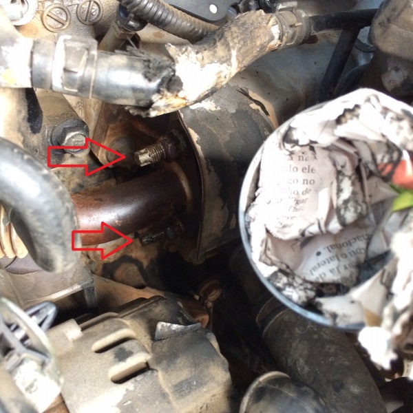

Se entra menos oxigênio, então certamente irá aumentar a potência se essa válvula for eliminada.
Em contrapartida a temperatura irá aumentar, será que isso não afetará o motor que foi
projetado e testado com a EGR ?
