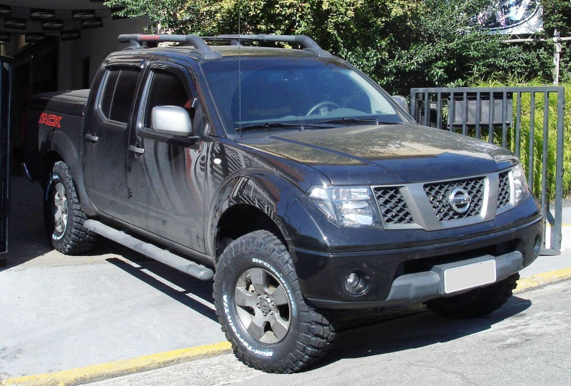

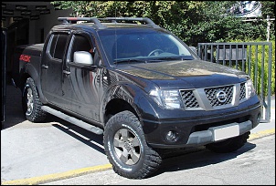

    Estou pensando no futuro quando vencer a Garantia de 3 anos, levantar ela conforme anexo.
    Miniaturas de Anexos Miniaturas de Anexos Nissan Frontier 2013-frontier1.jpg
