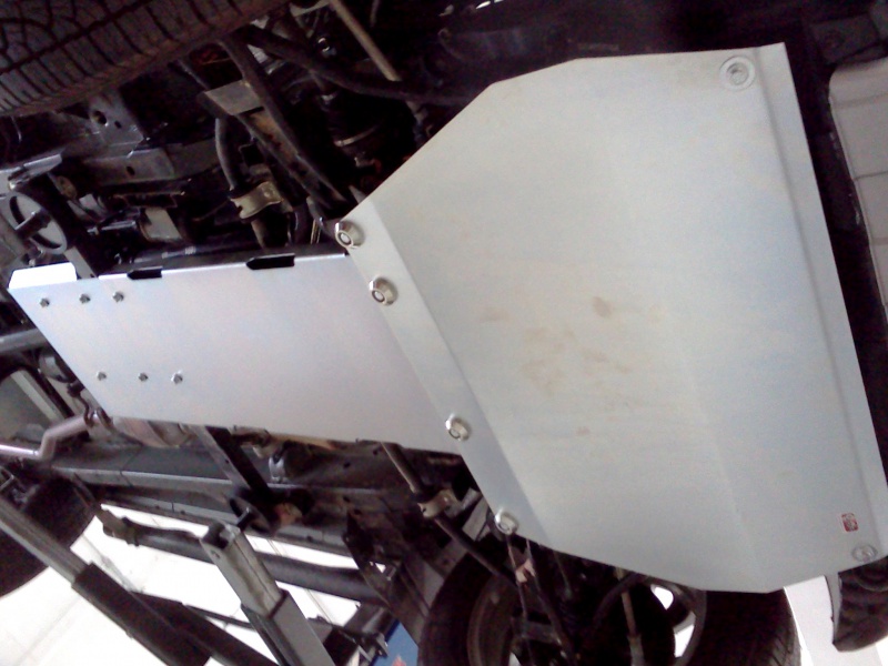

    Estou precisando trocar os pneus da minha TR4 2006. Qual a medida e o modelo dos BF Mud que você usa? Fez algum lift na suspensão? os pneus raspam na lata? E o barulho no asfalto?
    Poderia passar o contato da Road Tech?

    Sandro,
    Para a trilha usei as medidas máximas que se pode sem qualquer alteração de suspensão, pinça de freio e etc): 225 75 r16. Não notei os pneus pegarem na lataria. Mas sei que, quando vira-se a roda totalmente para a direita, há um pouco de raspagem. é minima e controlável. Não fiz alteração alguma de suspensão, lift e etc.
    Pelo vídeo que postei, nota-se claramente que a TR4 não passou de 1a. pq, além de eu não forçar a velocidade (para não quebrar para-choques e etc), a tração traseira para quando a roda traseira esquerda patina, parando a traseira direita (q aparece no video). Quando se consegue tração na traseira, o carro passa. Então, eu acho que um bloqueio traseiro é melhor que lift de 5 cms.
    No asfalto não há grande barulho com os Muds. Eu tenho os km2, que dizem que fazem menos barulho. No dia-a-dia uso um jogo ALL-TERRAN nas mesmas medidas do MUD, deixando os MUDs somente para este trajetos com barro. Se vc quiser um jogo somente para trilha, sugiro pneu fronteira que dá conta. Mas este não dá para andar muito no asfalto, somente deslocamento. No dia-a-dia é proibitivo pela segurança.

    Olá Afonso,
    Vc utiliza a proteção em peça única da Road Tech?
    Sandro-DF

    Olá Afonso,
    Sandro-DF
    Sandro, são 2 peças que são integradas ao montar no carro.

    Edenilson, coloque sim as proteções. A de cárter original parece lata de azeite, e o câmbio, principalmente se for AT, pega em tudo que é facão... e se quebrar, é uma nota pra consertar... foi o melhor investimento na viatura até hoje...

    Sem Loção, as proteções vc mandou fazer ou pode ser adquirida em algum comécio de equipamentos?
