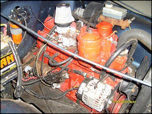

    Haaaaaaaaa.... Morram de inveja o meu cj que comprei a um mes... Descobri esta semana que está com o motor 3000 do maveco....... E eu que não conhecia.......... Ta ai na foto o bicho....
    Miniaturas de Anexos Miniaturas de Anexos Motor 6cc original x ???. Qual o melhor pra trilha media a pesada?-motor-jeep-marerick-001.jpg
