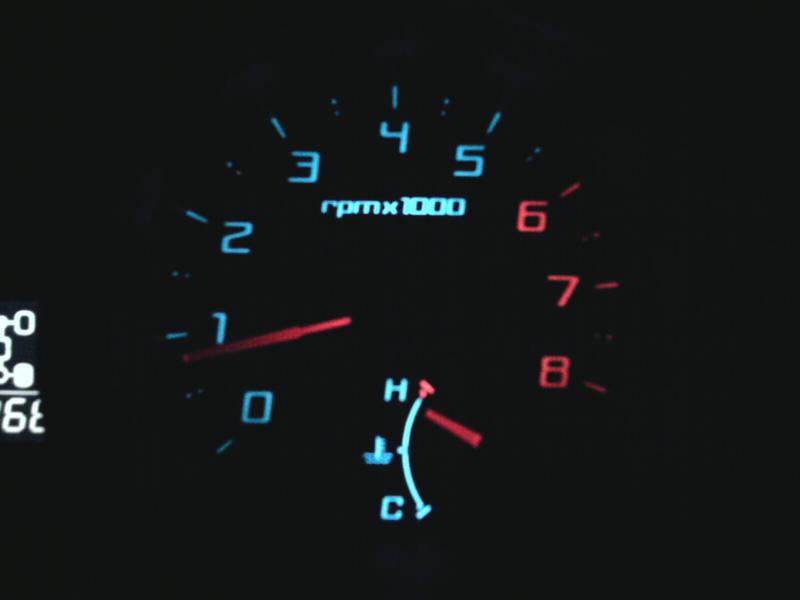

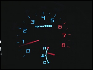

    TR4 esquentando no trânsito
    Tenho uma tr4 2013 2.0 4x4 que ponteiro esta chegando próximo do vermelho em subida de serra ou em trânsito intenso. A agua esta no nível normal e não há sinais de vazamentos. O que poderia ser?

    Verifique se as duas ventoinhas estão funcionando. (passe um fio direto da bateria até elas)

    Ola amigo.
    Da uma olhada nesse video, pelo menos pode ser uma luz para comecar a investigacao.
    Problema de aterramento pode dar esse sintoma, ja que o carro nao ferve e nao baixa agua.
    Como o colega acima falou, isso se os eletroventiladores estao funcionando a contento.
    Outra coisa, pode ser a tampa do radiador começado a dar sinal de desgaste, vale fazer um teste de pressão.
    Bpa sorte na busca e solução do defeito.
    Depois conta pra nós o que era.
    [ ]s
    Mateus

    Resolvido o problema, a segunda ventoinha não estava funcionando direito, ao abri-la verificou-se que as escovas estavam gastas, foram trocadas e agora funciona perfeitamente.
