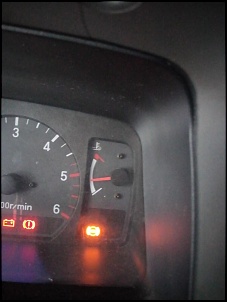

    Opa Ricardo, blz irmão?! Então eu fiz o teste rapido que vc me pediu e está fazendo constantemente pequenas bolha sim! Mas tem outro detalhe, o mecanico que levei pra trocar a turbina me pediu pra levar o carro em uma autoeletrica pra ver pq ele achava que esse problema era um falso alerta e era problema elétrico, ainda n levei... então hj parei o carro na garagem umas 11:30 e liguei ele agora 16:20 pra fazer o teste das bolhas, e o bendito ponteiro da temp ainda tava quase no meio um pouco abaixo, peguei no cabeçote e estava completamente frio, peguei bem próximo ao sensor inclusive...
    Hoje pela manha quando dei uma volta na rua, sempre em baixa velocidade o ponteiro da temp ficou estabilizado em 3/4... Levando em conta o que constatei hj a tarde eu acho que a elétrica é pelomenos 1 dos problemas, nao sei se tem mais, ai fico com medo de "deixar rolar"... Você acha que com resultado do teste das bolhas, vale a pena eu me assegurar e mandar trocar a junta?
    Edit: obs,
    a tampa que está nele é 0.9
    não veifiquei se ele tem a válvula temo ou se o antigo dono tirou
    a agua do sistema foi trocada sem aditivo, mas vou colocar, o cara trocou sem me perguntas...
    Andei pesquisando pela net e vi alguns problemas de cabeçotes com micro furos (efeito esponja) mas acredito que esse nao seja meu caso.

    Realmente não sei se as microbolhas são problema de cabeçote ou não. A minha nunca ferveu e nunca tive problemas no cabeçote. A água do meu radiador não faz nenhuma bolha. Como foi trocado recentemente, e pelo visto por uma pessoa que não colocou aditivo então não conhece bem o carro. Deve ter entrado ar no sistema. Então talvez seria bom deixar o motor ligado um tempo até esquentar, para sair o ar que possa ter ficado no sistema de arrefecimento. Ar dentro do sistema é mortal para a temperatura.
    Mas já li muitos relatos que o sensor de temperatura da PS pode marcar em falso (tanto para cima quanto para baixo), e que precisa calibrar periodicamente. E inclusive muita gente coloca um medidor de temperatura no cabeçote, para ter uma segunda leitura na cabine. Ainda não fiz, mas pretendo fazer.
    Pelo que parece no painel, motor a diesel tem que trabalhar quente. Então se o sensor de temperatura estiver correto, ele está trabalhando na temperatura certa.
    A primeira coisa que faria seria ver a questão da elétrica e calibrar seu sensor de temperatura. E também trocar a água do radiador com o aditivo correto. Assim você consegue ter mais parâmetros para analisar seu problema.
    E a tampa está certa, é 0,9 mesmo. E quanto a deixar rolar, o prejuizo pode ser bem grande se o carro ferver. Então é melhor olhar isso com carinho.
