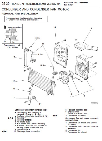

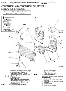

    Citação Postado originalmente por Carlos A. C. Azevedo Ver Post
    Sem Loção, a TR4 usa ventilador eletrico?
    Que eu saiba tem sim...
    Miniaturas de Anexos Miniaturas de Anexos Aquecimento de Motor - Pajero TR4.-screenhunter_01-jan.-02-23.35.jpg
    O ventilador tá funcionando tudo certo? o radiador não tá sujo por fora?
    Os ventiladores estão funcionando normalmente. São 2, um funciona com o ar desligado normal e o outro começa a funcionar quando eu ligo o ar. Acredito que esse seja o funcionamento correto. Com o carro em movimento acima de 40 kilometros a temperatura fica estável, mas se eu parar o carro ou diminuir esquenta. Ai eu baixo os faróis e baixa um pouco a temperatura.
