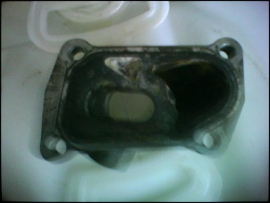

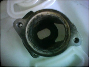

    Smile Foto da cagada!!
    Marcelo..
    Ta ai a capsula que acopla a termostatica e fica entre a magueira de saida do radiador e a bomba dagua..
    alarguei o buraco errado.. rsrsrsrsr
    Miniaturas de Anexos Miniaturas de Anexos Kit Gelo - Bomba Dagua ....-img_008.jpg   Kit Gelo - Bomba Dagua ....-img_009.jpg

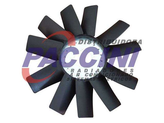

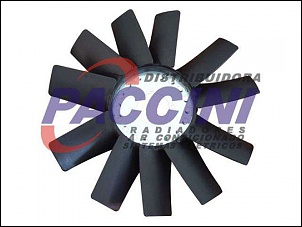

    A hélice da minha l200 é de 11 pás.

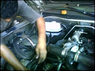

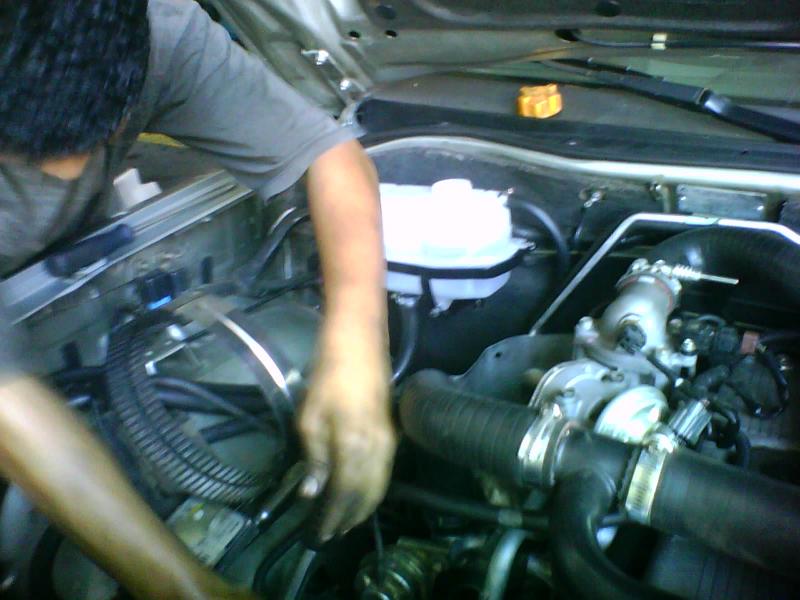

    segue mais fotos da montagem e da tampa para vedação do radiador...
    6- tampa radiador escort "vedação"
    abraço
    Miniaturas de Anexos Miniaturas de Anexos Kit Gelo - Bomba Dagua ....-img_013.jpg   Kit Gelo - Bomba Dagua ....-img_015.jpg

    Veja se não dá pra trocar somente a hélice mantendo o acoplamento viscoso
    Se estivesse-mos perto, vc retirava a hélice de 11 pas da minha l200 e colocava na sua pra fazer um teste. é uma pena !!!
    abs
    Miniaturas de Anexos Miniaturas de Anexos Kit Gelo - Bomba Dagua ....-pc130051-marca.jpg
    Kit Gelo - Bomba Dagua .... Imagens Anexas Kit Gelo - Bomba Dagua ....-helice_radiador_l200_gl_gls_sport_pajero_sport_2.8.jpg
