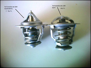

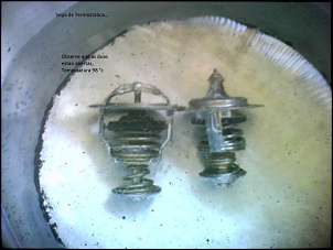

    so pra variar .. mais fotinhas.. agora das termostaticas...
    Miniaturas de Anexos Miniaturas de Anexos Kit Gelo - Bomba Dagua ....-201010281635_036.jpg   Kit Gelo - Bomba Dagua ....-201010281626_032.jpg

    Fala Ricardo ,beleza as fotos meu amigo , realmente as termostáticas são bem diferentes.
    Estou ancioso para ver o comportamentto da sua l200 depois do novo radiador .
