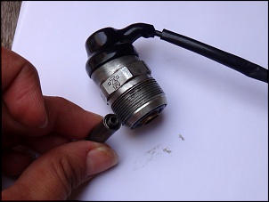

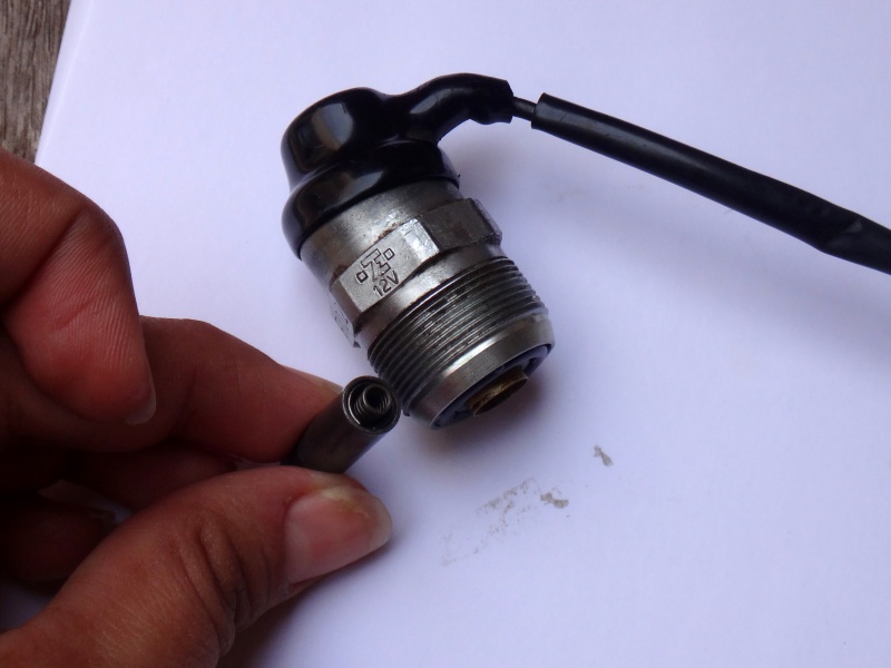

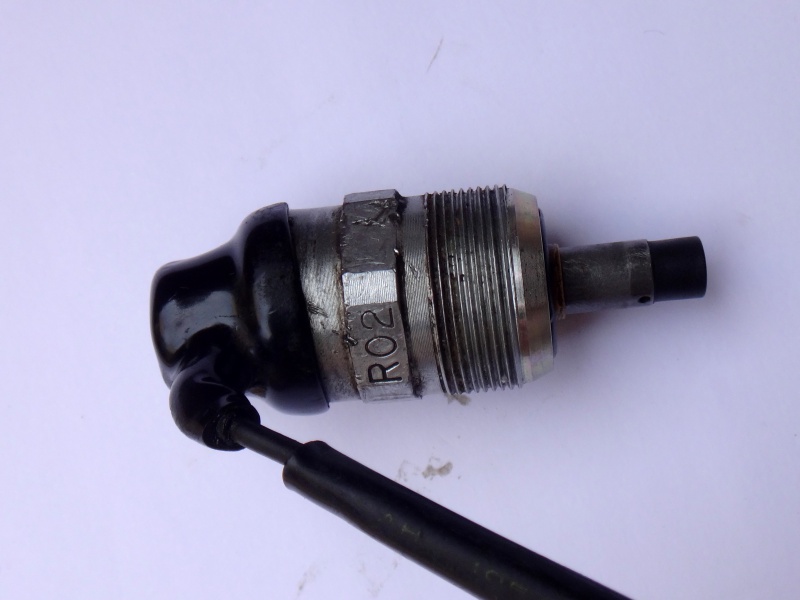

    Apesar de só abastecer em posto com bandeira e tomar todos os cuidados com a revisão sempre em dia, fui vítima de diesel adulterado. Juntou água no filtro de óleo e deu problema da válvula do solenoide da bomba injetora.
    Estou procurando esta peça, e ficarei muito agradecida por qualquer ajuda.

    Um bom lugar para vc começar a pedir informações é na Ouro Diesel, por muito tempo eles repararam as bombas das Pajero Full de 2001 a 2007, e ainda possuem várias peças.
    Se vc tivesse o part number dessa valvula solenoide facilitaria a busca em sites internacionais.
    Dá uma olhada no site da Ouro Diesel e se for o caso dá uma ligada lá que eles te informam o part number dessa peça.
