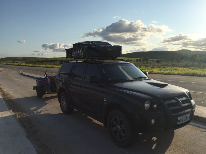

    Boa tarde a todos!
    Tenho uma Pajero Sport Diesel, fiz recentemente Floripa - João Pessoa-PB carregando uma carretinha, mas antes de vir reprogramei o modulo dela, subindo a potencia para 195cv, ficou o bicho! ela em nenhum momento dos 4 mil km esquentou ou sinal disso.
    Acredito que devemos cuidar das nossas viaturas com o que hà de melhor, Elf alta temperatura e se puder dar aquela incrementada na potencia, vai andar com menos rotação ( excelente para conservar ).
    a proposito alguem tem ideia de quanto tempo dura um motor? rs
