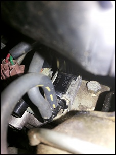

    Tudo beleza pessoal? Olha só... alguém aqui do fórum já teve algum problema com o sensor vgt da l200 sport? No scanner acusa avaria código 52, é uma sensor pequeno de cor preta, liguei para Mit e está valendo 500 latinhas, Pô é isso mesmo? alguém já comprou esse sensor?

    Olha Carlos, não é a do intercooler, já examinei todas as mangueiras e estão em perfeitas condições, esse sensor é de cor preta, ele fica do lado de outro marrom , logo em cima, do lado esquerdo, aonde fica o turbo.
    A história foi a seguinte: Estava andando tranquilo e tal.... e ascende a luz da injeção, mas não desligou sozinha e nem largou fumaça alguma, então foi no meu amigo que tem um scanner universal e acusou avaria n° 52 sensor vgt, ela é responsável por abrir e fechar a borboleta, daí ele resetou o erro, e fui embora, e uma coisa que fiquei impressionado foi com a melhora absurda de potência que ela teve, impressionante mesmo, mas logo, acendeu a luz de novo e voltou a normalidade, mas sem largar absolutamente nenhuma fumaça.
    E para ter certeza que era mesmo esse sensor, em seguida voltei ao mec, e pedi pra ele medir a potencia dos dois sensores ( o preto e marrom ) , o marrom estava com a potencia linear sem avaria, e o preto esta oscilando demais, ou seja, é a porr@ do sensor preto.
    Liguei para Mit e recebi a informação do valor absurdo de 500 latinhas, fiquei apavorado, bem dizer é o preço de um kit embreagem, como eu estava no embalo perguntando os preços, aproveitei e perguntei do sensor marrom que é da pressão do turbo, e o rapaz me falou que era nada mais nada menos que 2.000 latinhas que loucura rapaz!!!!
    Em suma, estou tentando ver aonde posso comprar por fora, se tiver alguma dica agradeço.
    Grande abraço

    Deivid, esse é exatamente o problema que o Paulo e o Moisés tiveram nas L200's deles, só que sempre que passavam o scanner, não dava em nada.
    Tem alguma inscrição em cima do sensor? Algum código? Seria bom tu pesquisar lá na MiltFort, Miltfort - Sua opção para peças e serviços Mitsubishi - Home page , eles tinham o motor completo pra vender, creio que eles consigam arrumar o sensor.
    Outra opção seria comprar lá fora, mas aí teria que ter as informações certas da peça.
    Esse preço na ccs não tem choro não? Porra, 500 conto num pedaço de plastico é foda hein.
    Só uma dúvida, o sensor é esse aqui? http://produto.mercadolivre.com.br/M...r-mr299300-_JM
    Porque se for, tá compensando pegar na ccs.

    Pois é , mas acho que não é esse do Mercado Livre, segue uma foto do sensor, está impresso no sensor a referencia k5t46494 4609.
    Tem muita tecnologia esse pedaço de plastico pra custar este absurdo hahahahahahahahahah

    E a turbina, tem certeza que está com o funcionamento normal ?
    Troca o sensor, só se a turbina realmente estiver funcionando normal, se não é 500 conto jogados fora. Ve se ela está abrindo na hora certa e se não está dando mais pressão que o normal. As vezes a turbina pode estar carbonizada ou a valvula que aciona travada, se eu não me engando o sensor funciona monitorando essa valvula, desmonta a valvula e bate um óleo nela se ela estiver dura.

    essa aí é a válvula solenoide que aciona a turbina.
    faz o teste nela, pede pro meca tirar fora, energiza na bateria e pluga uma mangueira de compressor de ar nela, quando energizar, ela tem que deixar passar o abrir.
