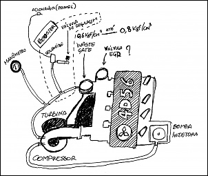

Instalei um manômetro de pressão do turbo em minha L200 (marca até 2 kg), a pressão da turbina fica em 0,6 kgf/m cúbico. Instalei também um booster elétrico (Tipo o Botão HPE) para alterar a pressão da turbina de dentro da cabine, regulando a valvula de pressão do booster, deixei a turbina com 1 kgf/m cúbico porém o manômetro marca até 0,8 e o carro faz um ruído como se estivesse escapando ar em algum lugar, e manômetro cai para 0,6, e o ponteiro fica doido alternando entre 0,8 e 0,6, não passando nunca de 0,8? Alguém sabe explicar o que seria? existe uma limitação para a pressão da turbina além da vávula Waste Gate? Como regulo a pressão da turbina sem o Booster? Como regulo a bomba injetora para uma maior vazão de combustível para poder ter um melhor aproveitamento do booster?
