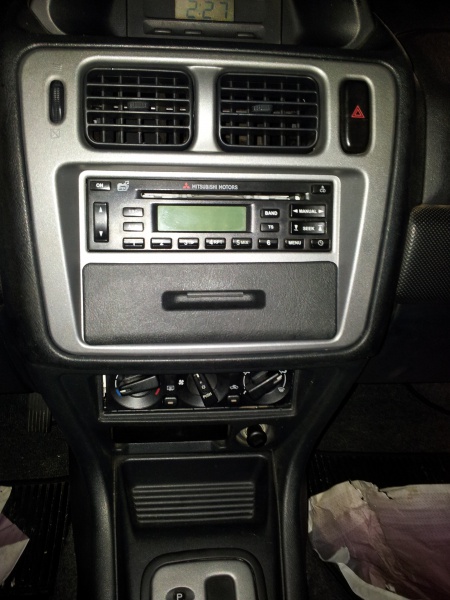

    Pessoal, boa tarde.
    Alguém pode me dar uma dica de como tirar o porta treco central (aquele na frente do câmbio) do painel da TR4?
    Obrigado.
    Vc diz a moldura do painel (onde fica o som), o console central (onde fica a alavanca do câmbio) ou aquele porta treco que tem portinha?
    Se for aquele da portinha, ele tem umas travinhas, na lateral...é meio chatinho de soltar, mais sai tudo pra frente...se vc tirar o console do câmbio, fica mais fácil ter acesso a parte traseira desse porta treco...e empurrar ele pra frente.
    Creio ser a maneira mais fácil de retirá-lo.
    Para retirar o console do câmbio, vc tem que tirar primeiro aquele porta treco (onde fica a base do freio de mão). São dois parafusos do tipo philips, no meio dele. Ao retirar ele, vc vai ver que na base do console do câmbio tem mais dois parafusos philips. Aí, na lateral do console, na frente, ali perto onde vai os pés, tem duas pequenas travas...empurre a parte central dela que ela solta...aí, é só retirar o console e depois retirar o porta treco.

    Valeu Aírton, o que eu quero tirar é o da portinhola mesmo, suas informações vão me ajudar bastante. Muito obrigado.
    Grande abraço.

    Acho que tenho imagens de como retirar, deixa eu ver
    Clube Pajero IO/TR4...-20140215_165651.jpg
    Beleza...essa mostra o console do câmbio, já retirado. O parafuso que prende o console fica ali embaixo, no círculo vermelho.
    As travinhas ficam na lateral, onde ficam os pés.
    No meu carro, eu tirei esse porta trecos e o coloquei pra cima, embaixo do som (e movi o comando do AC para o lugar dele).
    Clube Pajero IO/TR4...-20140216_095638.jpg
    Boa sorte aí.

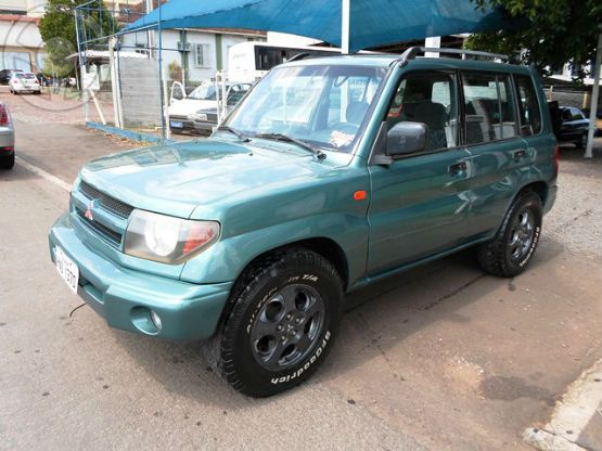

    Olá pessoal, estou pensando em comprar uma Pajero io 2000 automática e como sou leigo com relação a esse veículo gostaria de uma opinião. Tenho um orçamento de 25k e acabei encontrando ela por este preço (Aqui no RS está complicado esses preços). Andei pesquisando algumas outras opções mas não me agradaram muito, como traker, samurai e vitara.
    Será meu veículo principal e, tenho um uso misto para ele, urbano e estradas de chão aos fins de semana. Além de algumas viagens mais longas de 300-400km.
    Compensa na compra dele? Qual a diferença para a Tr4 e se dá muita manutenção.

    Tá caro mesmo por aí, hein, amigo?
    Eu comprei a minha TR4 06/07 tem uns 3 meses e paguei 30 mil...
    Bom, voltando as diferenças...basicamente, muda o motor (sai o japa 1.8 16 V de 117 CV, entra o motor 2.0 16 V de 131 CV), muda algumas pequenas coisas estéticas e que eu saiba é só...
    A IO foi produzida até 2002, qdo entrou a TR4.
