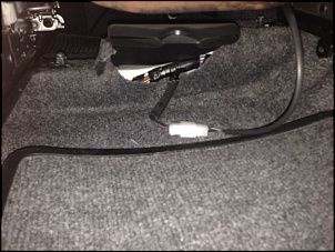

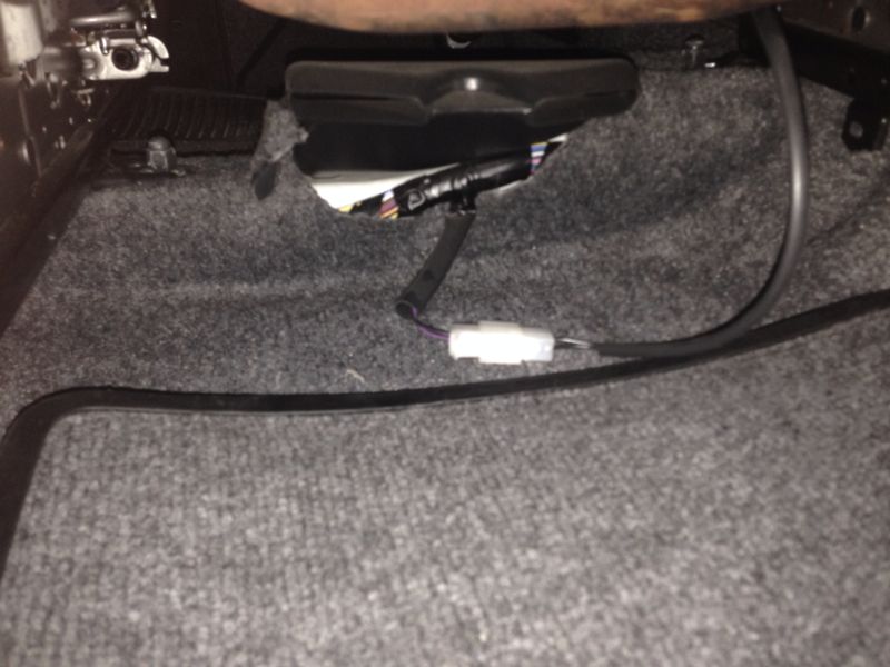

    Alguém sabe que fio é esse ligado embaixo do banco do motorista? Essa foto é de uma TR4 2013... Já me falaram de aquecedor de bancos, modulo do carro e 4x4. Acredito que seja sensor do cinto mas... Alguém sabe?
