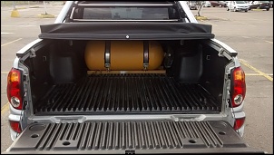

    Citação Postado originalmente por meirelesdesousa Ver Post
    ...Pretendo comprar uma Pajero Sport HPE 3.5 2008 200CV V6 AUTOMÁTICA. E aí, vale a pena instalar o GNV? ... Aqui IPVA fica em 1% da FIPE. Além da economia de combustível ainda tem essa vantagem.
    Saudações Meirelesdesusa!
    Instale amanha mesmo.
    Fica show.
    Instale o 5ª geração (6ª geração, não).
    Tive uma Triton, 4x4, 3.5, HPE, 6cc e foi tudo de bom.
    18m²/130km com ar na cidade.
    Me arrependi de ter vendido, mas a fila tem q andar, saí pra uma vtr mais nova (Szk 4x4).
    Miniaturas de Anexos Miniaturas de Anexos Pajero a gas gnv - compensa?-img_20170624_154604725.jpg
    Suzuki, Grand Vitara, 4WD, 2.0, AT, GNV - Vitória
    Ex-Mit, L-200 , Triton, V6, 24V, 3.5, GNV - Dama de Ferro
    Ex-Mit, TR4, 4x4, GNV - Fred Billy
