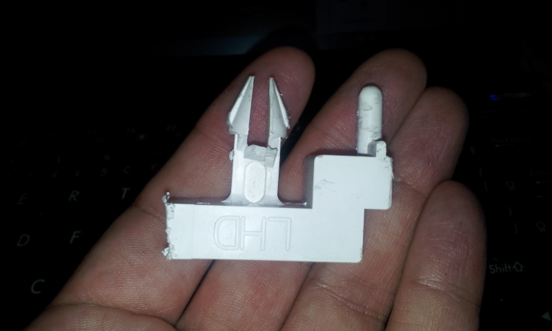

Tem uma ponta na parte esquerda do comando que está atrapalhando muito e não consegui ver função para ela, já que não se prende a nada:
Anexo 439732Anexo 439734
Estou pensando em cerrar isso. O que vc acham?

Bom pessoal, essa semana dei uma boa adiantada na instalação. O comando do ar condicionado já está na parte inferior, no lugar do porta-trecos, e onde no meu painel ficava o meu equalizador.
Aquele apêndice de que falei no post passado, não teve jeito, tive que extraí-lo mesmo:
Anexo 440504
mas como eu disse, não faz falta nenhuma... com isso feito foi possível então passar a peça para a parte de baixo do painel apenas desconectando os dois cabos de aço dos controles da temperatura do ar e do fluxo do ar.
