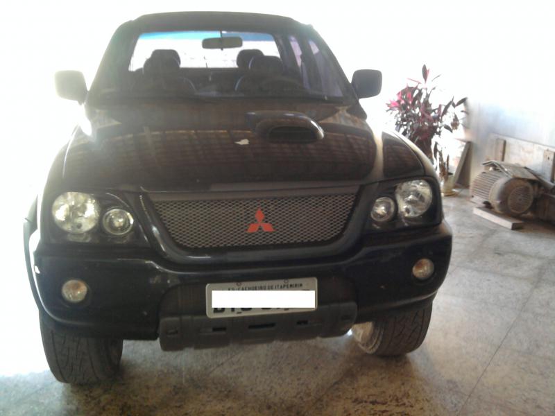

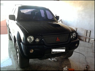

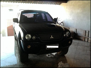

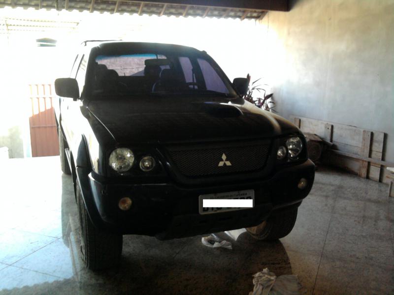

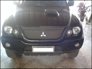

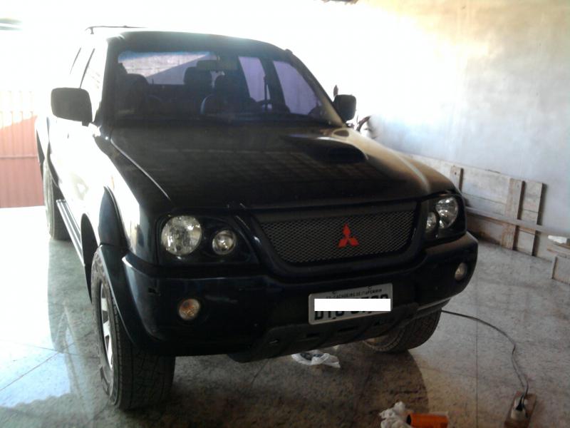

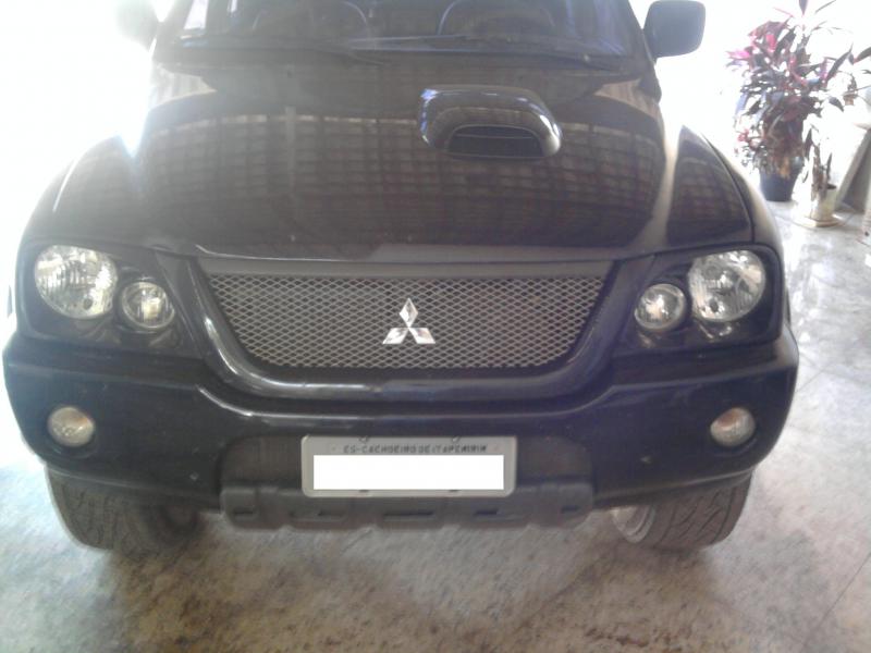

    Não me xinga não, mas eu to precisando da colaboração dos amigos aqui.
    Antigamente os Emblemas [Logo] da Mit usado nos carros era vermelho, sendo a copia fiel do Logo usado pela Mit, mas atualmente a Mit usa nos carros o Logo cromado, o que acho bunito, mas hoje resolvi colocar um Vinil Vermelho fosco por cima do cromo do Logo e até que não fico ruim não.
    Então preciso da opinião dos amigos pra saber o que fazer.
    Atenciosamente,
    André Costalonga.

    Citação Postado originalmente por Costalonga Ver Post
    Atenciosamente,
    André Costalonga.
    Mais um voto para o logo cromado...
    Na minha véinha era vermelho, mas destacava muito então eu coloquei um adesivo branco por cima e ficou muito bom está até hoje.
