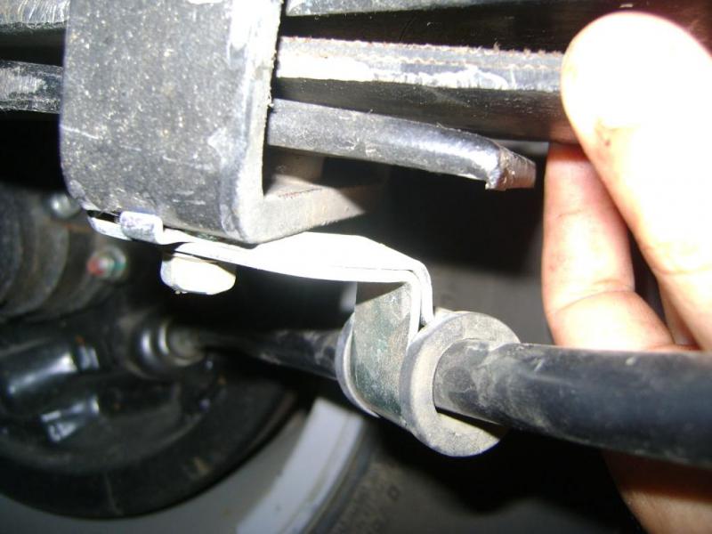

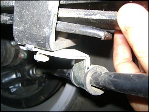

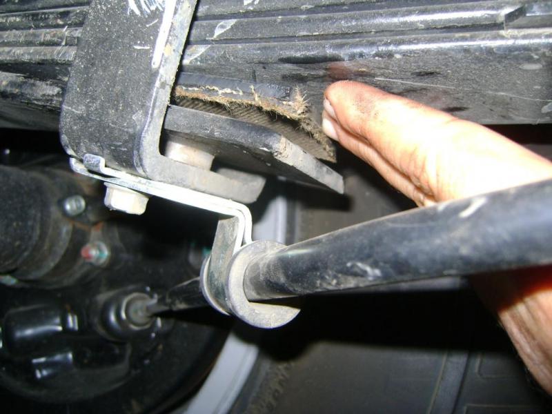

    Aconteceu um fato estranho com a minha l200 triton , Coloquei uns calços de borracha entre a 1° e 2° lamina de baixo pra cima no feixe de molas traseiro para ver como ficava . e a bicha ficou show com a traseira mais alta um pouco.
    Só que na hora que eu arrancava em 1° marcha , surgia uma leve trepidação por baixo da picape , parecia com embreagem trepidando
    KCT !!!será embreagem já foi pro saco !! pensei p... da vida ,quando então resolvi retirar os calços e a trepidação sumiu por completo.
    Agora como pode uns calcinhos de borracha inofensivos causar um defeito desses na picape . não vejo relação entre os calços e a trepidação .
    Coloquei os calços e a trepidação apareceu , retirei e sumiu . fiquei sem entender !!
    Oque vc acham ???
    Grato pela atenção .

    Salve amigos !!
    Oque vc acham ???
    Marcelo, tudo certo contigo meu amigo?
    Você colocou esse em qual parte do feixe, na parte da frente ou de trás dele?
    Atenciosamente,
    André Costalonga.

    Salve amigos !!
    Oque vc acham ???
    L 200 triton-impressoes dessa pkp.-l200-triton-004.jpg L 200 triton-impressoes dessa pkp.-l200-triton-005.jpg
    É pq o calço tem que ser sólido como aço, e esse parece ser um solado de borracha.

    Fala Costa-longa .
    Coloquei na parte da frente do feixe !!, eu estou achando que tem alguma cruzeta travada ou danificada que não está articulando corretamente e compensando aos desalinhamentos normais da transmissão.
    A minha votande é arrancar o cardan traseiro fora pra ver , mas vou esperar a CCS MIT aqui da cidade inaugurar dentro de 10 dias para então verificar o problema.
    Será que é cruzeta mesmo ??? não tem outra coisa.!! retirei os calços e a trepidação sumiu .

    A trepidação é como se fosse um rolamento central ruim, cardam com estria ruim, algo assim?
    Eu tava olhando no meu feixe aqui, o meu tem em cada mola uma borracha dessa, ai fica tudo igual, talvez possa ser isso tambem.

    Marcelo-HPE... Pra quê esses calços de borracha?
  • #6981
    Usuário Avatar de Marcelo-HPE
    16/07/2008
    Campos dos Goytacazes/RJ
    5,416
    Fala Ronin , esses calços eu coloquei só para ver como ficaria a suspensão traseira mais alta um pouco , só uma simulação , pois mais pra frente estou pensando em trocar os jumelos por uns maiores .
    Mas pelo visto um calcinho atoa já gerou uma trepidação na transmissão da picape, e não sei o porquê disso. as cruzetas eram para compensar
    . Vcs não acham ???
    abs.
  • #6982
    . Vcs não acham ???
    abs.
    O cardam ficou desalinhado em relação ao pinhão do diferencial. Isso faz as juntas universais vibrarem.

    . Vcs não acham ???
    abs.
    Eu acho que uma receita mais segura seria acrescentar uma lâmina mais resistente e arqueada (das menores) fazendo com que o conjunto inteiro se "auto-aqueie" ou então para não perder o conforto original, basta encomendar uns calços de feixe de mola e grampos maiores...
    Duas receitas simples e funcionais... Se mecher nos jumelos acho que mata a suspensão...
    No kit de molas procomp que eu uso é adotado a primeira opção, ganhei mais firmeza na suspensão e 5,5 centímetros de altura (o representante da marca prometeu 3 polegadas mais a realidade foi outra)
  • #6984
    Usuário Avatar de leobnaval
    03/06/2007
    Piracicaba/SP
    5,611
    Citação Postado originalmente por RONIE_VALIM Ver Post
    X2..., mecher no jumelo altera os ângulos e parametros da susp., o melhor seria acrescentar uma mola, como nos bons kits de suspensão.
