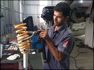

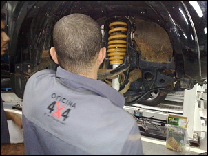

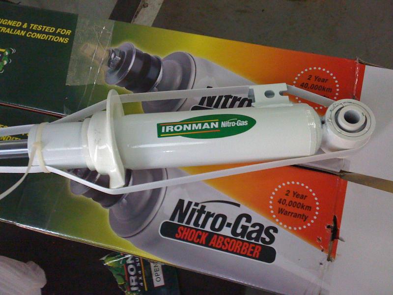

    Cool Fotos e outras coisas mais...

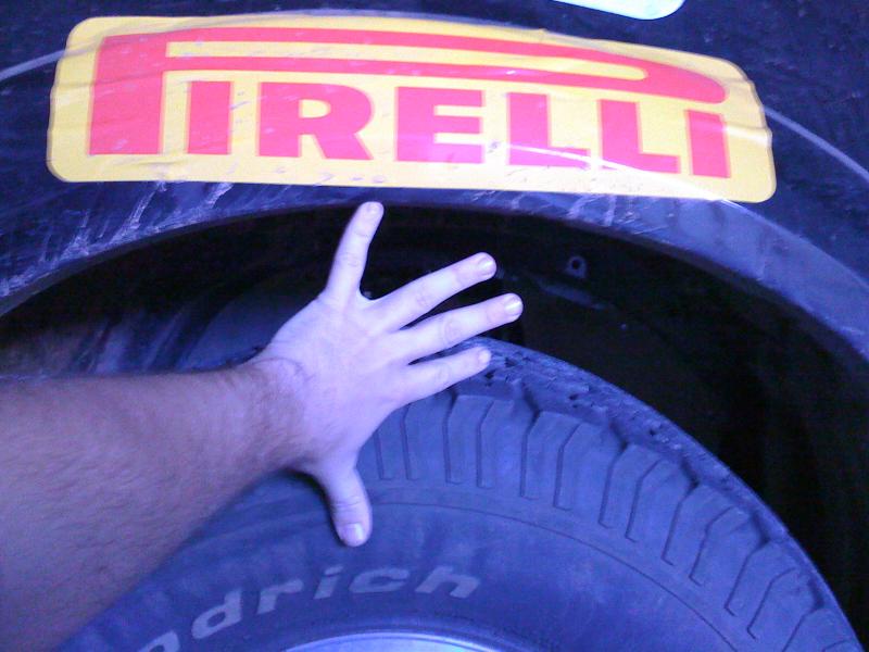

    Só umas fotos da suspensão dianteira da Capitú (05cm mais alta)...
    Lembrando que os pneus são 285 (quase 04cm mais altos que os originais).
    Portanto, a Capitú, lado a lado com uma Triton original, agora, está de 08 a 10 cm mais alta!
    Tá ficando bom...
    Agora, é "estudar" as alterações no escapamento.
    Bruno Sander.
