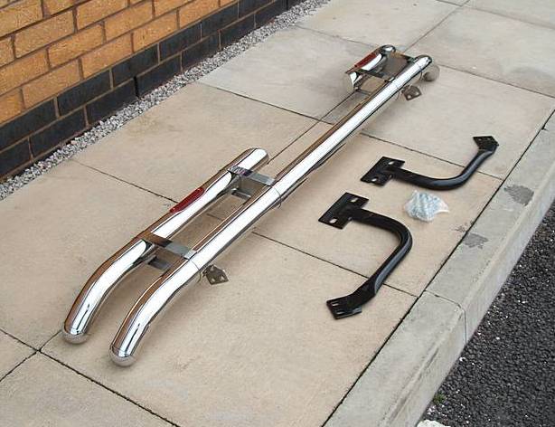

    Venda de Parachoque Tubular Trazeiro
    Ola pessoas,
    Bom estou a um tempo atraz de um parachoque trazeiro para minha IO/TR4, atraves de um amigo arrumei este das fotos abaixo , que nao precisa de adptacoes nem retirar o original.
    O bicho eh gringo e nao eh barato... 1.400,00 latinhas,
    Estou pensando seriamente de trazer um, conversei com o fornecedor e o mesmo baixa o preco na compra de 5un.
    Alguem se abilita ?
    Abs,

    Citação Postado originalmente por Bargiela Ver Post
    Ola pessoas,
    Alguem se abilita ?
    Abs,
    Olá, Bargiela!
    O parachoque é realmente muito bonito, mas se a idéia for off-road, perderá alguns graus preciosos no seu ângulo de saída.
    Pegando uma inclinação boa ou saída de barranco, esse parachoque vai raspar que é uma beleza (rsrsrs).
    A 4WD Brasil (conhecida como Four Wheel) tem excelentes opções pra TR4 e iO. Vale a pena dar uma consultada. São eles, inclusive, que fabricam os parachoques para o Rally dos Sertões e para algumas concessionárias Mit.
    Se precisar, te passo os contatos.
    Abs,
