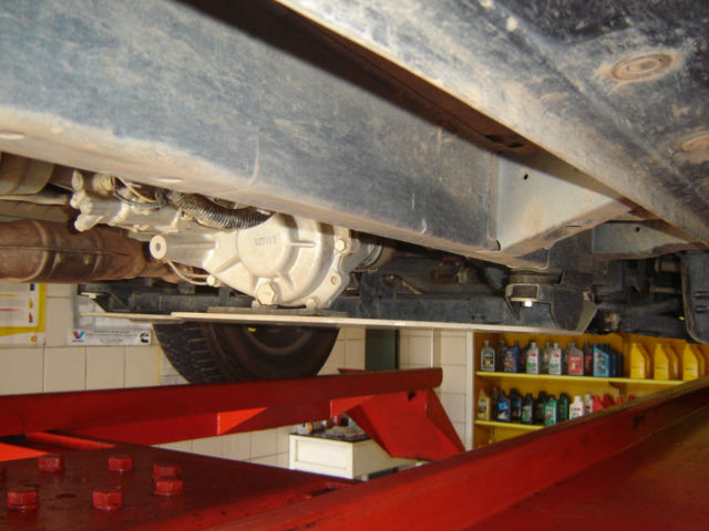

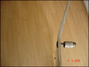

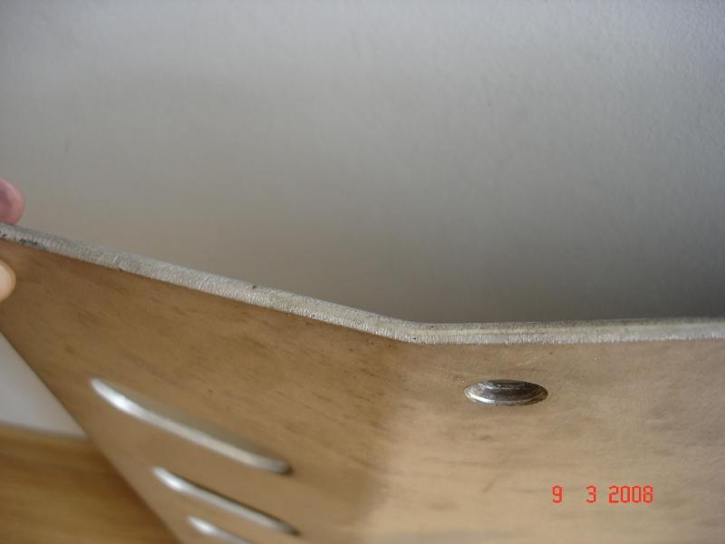

    Protetor de Cambio
    Olá Daniel,
    Aí vão as fotos do protetor de cambio.
    Sds,
    Miniaturas de Anexos Miniaturas de Anexos -dsc03343.jpg   -dsc03344.jpg   -dsc03345.jpg   -dsc03346.jpg   -dsc03347.jpg

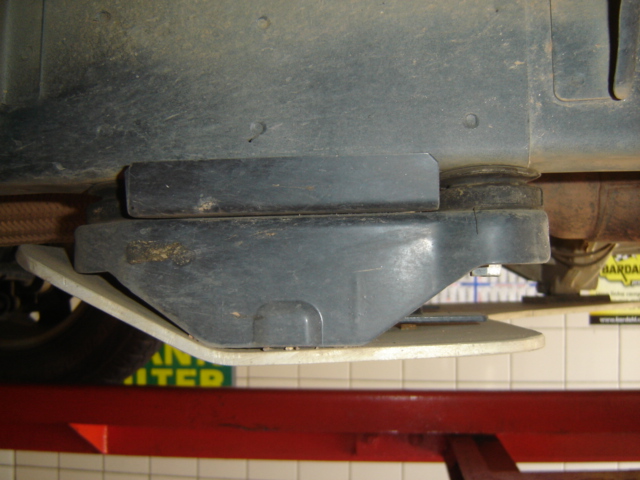

    Protetor de Cambio
    Segue mais uma foto. Espero que de para ter uma noção.
    Sds

    Oi LGVM,
    Puxa, gostei muito. Vou cotar por aqui para ver quanto fica!
    Valeu por ter compartilhado as fotos aqui com a gente.

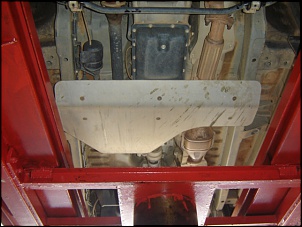

    Proteções TR4
    Fala senhores.
    Seguem anexas as fotos do protetor de cárter da minha TR4. Ela tá fora do carro, pois tô levando para cotar a fabricação de uma para meu amigo JT aqui do fórum. Vou levar as fotos que o LGVM postou também.
    Sds
    DKrabbe
    ps: a proteção tá meio sujinha e a marca escura é da àgua que escorre do ar condicionado.....
    Miniaturas de Anexos Miniaturas de Anexos -dsc03482.jpg   -dsc03483.jpg   -dsc03485.jpg   -dsc03484.jpg

    Senhores, da pra combinar a proteção do Cárter (Dandan) com a do câmbio(LGVM), ou uma sobrepõe a outra ?
    T4 - 2015/15 - BF 285/70 R17
    Acabo de comprar uma TR4, obrigado a todos pelas fotos, vou cortar um protetor de cambio e um de carter, quando conseguir instalar compartilho as fotos e as medidas
