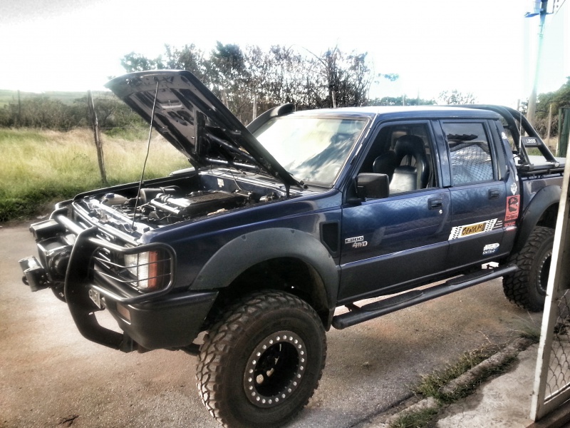

    bom gente esse é meu primeiro post por aqui , comprei a quase tres anos minha primeira caminhonete , uma l200 94 , feinha , tava judiadinha , reparos de suspensao e lataria erao evidentes , porem rodei com ela por mais ou menos 8 meses , só fis a suspençao dianteira , gastei mais ou menos 700 reias na epoca em uma importadora de peças aqui da regiao , eu mesmo fis as trocas e tudo bem , mas me roubaram a pretinha , o motor era otimo , fiz varia viagem de mais ou menos 600 km nunca aqueceu , nadinha , eu considero motorzao , fiz algumas trilhas inclusive ,
    mas mais ou menos uns 4 meses atras recebia a noticia que ela avia sido encontrada em florianopolis , e recentemente fui buscar , agora tenho que concertar ela , vou desmontar toda e começar deo jateamento do chassis até a pintira do teto , quanto ao motor nao sei c omo esta agora , pois foi encontrada abandonada sem bateria e sem motor de arranque , acredito que por terem perdido a tampa do reservatoria hidraulico e vazado sobre o alternador tenham fikado sem bateria e levado pra concertar pensando que era o arranque , , agora resta começar pra ver oq vai aparecer , abraços
