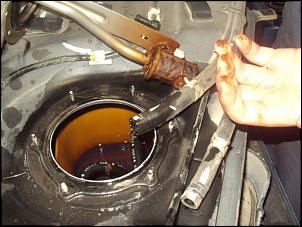

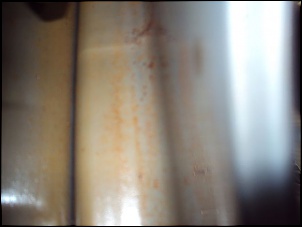

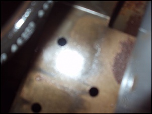

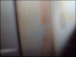

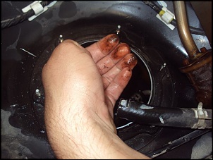

    Sou mais uma vítima da mit em relação ao tanque e bocal da full. A minha é uma 3D 2006 195cv e tem 74.000km.
    Vendo aqui no forum muitos fatos relacionados, resolvi verificar no meu carro também.
    Bom, de cara já vi que tinha ferrujem no bocal, porém como estava no começo, resolvi verificar o tanque também. Seguem fotos da situação em que se encontra o tanque de combustivel da full.
    Fiz uma reclamação no site Reclame Aqui - Consumidores exponham suas reclamações. onde notei que lá também tinha outros casos.
    A montadora entrou em contato comigo por várias vezes, sempre me atendendo muito bem (dava até pra desconfiar ), pediram pra agendar para fazer orçamento para a troca de bocal e tanque. Foi o que fiz, resultado: R$6.800,00)
    A montadora propôs um desconto de + ou - 50% no valor das peças, sendo que a concessionária cobraria a mão de obra, em torno de 6hs, por aí...
    Pra finalizar, resolvi fazer pelo fato de que só tenho este carro, está super novo e uso pra tudo e não quero ficar na mão e ter que marchar com a bomba injetora, já que não apresenta nenhum problema de falhas, fumaça, perda de potência e o mais importante de tudo é que sempre foi trocado os filtros de combustivel com 5.000km ou menos.
    De qualquer forma o otário aqui vai marchar com R$4.000,00 pra fazer tudo, se é que não vão achar mais alguma coisa durante os trabalhos.
