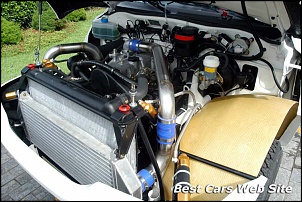

    Será que este sistema selado tem alguma coisa a ver com o da L200 RS de competição?
    Pela foto ela não tem tampa no radiador.

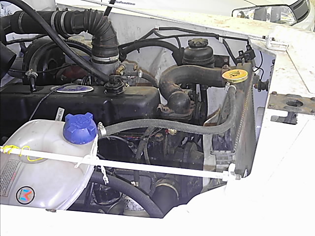

    Devem ter feito mais ou menos isso no seu carro.
    Concordo com nosso amigo Marcelo, porque já não vem assim de fábrica????
    Tá bem estranho essa história

    Este é o sistema antigo, me parece que colocaram no carro do Alexandre o sistema igual da ranger, colocando apenas uma tampa p/ vedar o radiado e deixar passar a água livremente p/ o reservatório, reservatório esse que agora deve ser selado e com tampa de alta pressão assim como da ranger.
    Ferramenteiro, deve ser parecido c/ o da RS, porem vale ressaltar o tamanho do intercooler.
