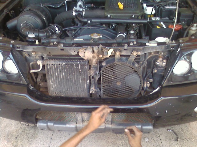

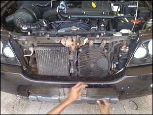

    Essa foto da minha L200
    Miniaturas de Anexos Miniaturas de Anexos Aquecimento L200 Aut.-111606_1100.jpg
