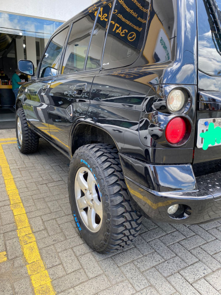

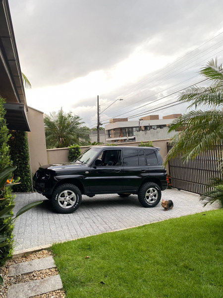

Boa tarde galera! Temos um Tr4 2009 e Colocamos os pneus Xing ling Forza 235-70-16. Temos lift de 2" e espaçadores de 30mm. O pneu raspava bem na ponta do parachoque, algo que cortando 2mm (pouquíssimo mesmo) já resolveu.
Ficou muito bom! Segue abaixo as fotos dos calçados novos.
