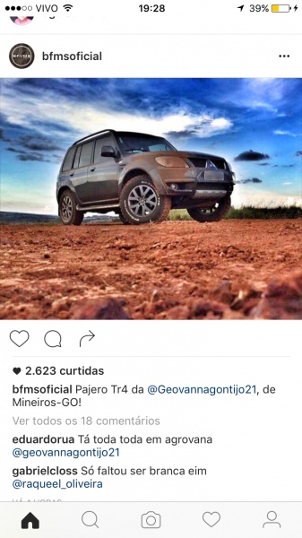

Boa tarde pessoal!
O que acham dessa?
Anexo 529992Anexo 529993
