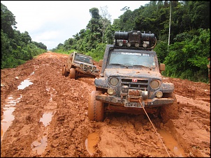

    A ponta nao tem como virar um torpedo porque nao da tranco nela, Tanto que a parte mais chatinha é tirar ela depois, com a ajuda do proprio guincho ou batento nela de um lado e depois do outro e entao puxa-la.
    Ela ancorava um troller e depois esse troller ainda ancorado na ponta ancorava ancorava o meu, senao o meu é que puxava o da frente. veja:

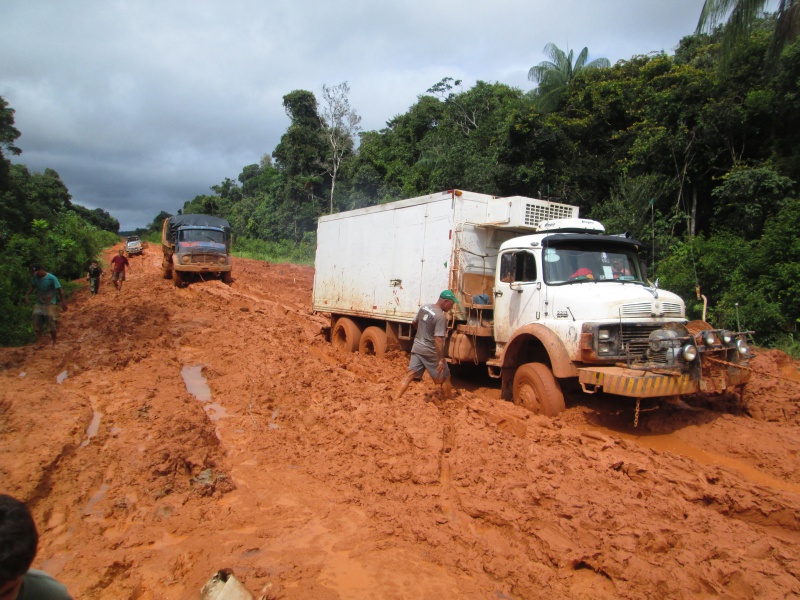

    Havia 2 caminhoes a nossa frente e trabalhando da mesma maneira, veja o tamanho do guincho ancorado nas pontas (3):

    O caminhao branco é um 6x6 e o de traz um 4x4 que tinha um sistema de guincho no eixo trazeiro onde o cabo enrolava nao sei aonde, mas funcionava bem. Um ancorava o outro, sempre o primeiro preso as pontas.
    Vejam a profundidade do barro e a grossura do cabo do caminhao ancorado nas ponta (3 em triangulo):

    Resumindo:
    Ida, 5 jipes sem a ponta de eixo (ancora) fizeram o trecho (200 km) em 44 horas.
    volta, apenas 2 jipes com a ponta fizeram o mesmo trecho em condicoes piores pois estava chovendo muito na volta em 20 horas.
