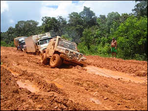

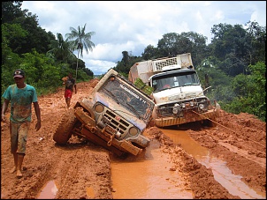

    Agora em fevereiro sai de um troller bem equipado (nao era um monstro nao), mas tinha guincho, pneus mud 33, lift de 2" e outras coisas. Bem no trecho entre Humaita e Labrea estavamos em 5 viaturas e todas muito bem preparadas uns até com pneus 38", e em determinada situacao estavam os 5 atolados onde os guinchos, pranchas, pneus etc nao puderam fazer nada, estavamos mais ou menos a uns 70 metros um do outro e sem ponto de ancoragem. Resumindo. Passamos a noite atolados na lama. Quando chegamos em Labrea um camioneiro deu a ideia de levarmos juntos uma ponta de eixo de caminhao que serveria de ancora a qualquer momento. É claro que foi uma situacao extrema, mas essa simples ferramenta me trouxe para casa.

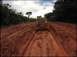

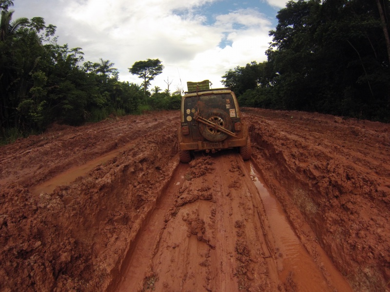

    O lugar que vou é o Parque Nacional das Nascentes do Rio Parnaíba, como falei anteriormente sou biólogo e conseguimos uma autorização de pesquisador para entrar no parque, que praticamente não tem estradas, rsrs. Como, iremos em busca de peixes desse parque, passaremos com certeza por situações difíceis próximo aos rios e riachos que cortam o mesmo, onde provavelmente seremos os primeiros a andar em vários dos lugares.

    1600km só pra chegar lá... depois mais uns dias rodando lá dentro onde n tem estrada, mas conseguiu ver umas fotos? além do nosso trabalho, as paisagens são o brinde. hehehe e valeu pela dica, vou dá uma passada lá...
    uma foto do que iremos encontrar http://static.panoramio.com/photos/large/65924510.jpg

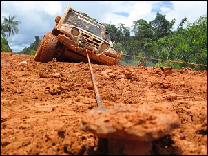

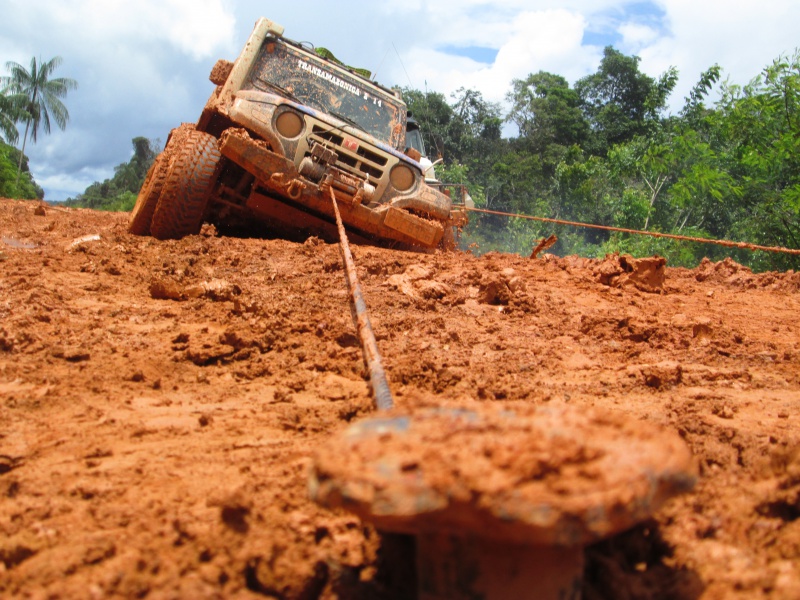

    Marciio, veja um exemplo onde a ponta de eixo me tirou do sufouco, repare tambem que o caminhao esta tambem ancorado em pontas de eixo (eles que me deram a sugestao), só que num conjunto de 4 pontas.

    Funcionar, claro... funciona, mas não tem nada de seguro em fazer isso. Esta é uma prática utilizada por caminhoneiros e jeepeiros mais antigos. Na prática vc pode facilmente levar uma estilingada. Dae vc diz ahhh mais foi só uma vez, e dá de morrer mais de uma vez?
    Existem soluções mais seguras para serem aplicadas.. quem sou eu pra criticar, pois não sei a situação que vc passou, mas como dito na experiência que vc relatou, atolar 5 jipes não dá né, me parece mais falta de experiência e excesso de eu sou o bonzão.
    Digo, repito e volto a falar, Jipão, pneuzão 40, bloqueio guincho etc, não faz nenhum jipeiro de verdade, apenas bota excesso de confiança onde falta prática.
