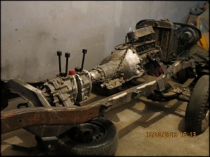

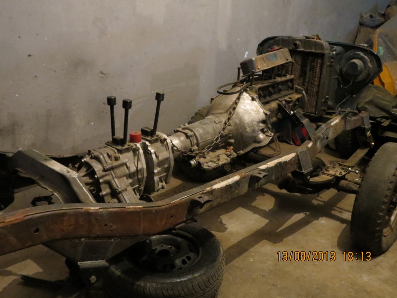

    Eu particularmente prefiro a opção de conjugar as caixas, eu optei por duas da Hilux, as com engrenagens, acopladas em um cambambio automático, mas o trem ficou grande pacas! com um motor de opala 4cc e sobrando um espaço mais ou menos para o cardan traseiro o entre eixos ficou com 98"

    Isso mesmo, ainda esta do mesmo jeito da foto, estou sem tempo para mexer.

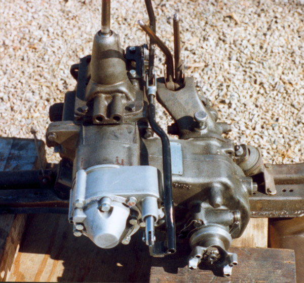

    Isso é um OVERDRIVE! Uma especie de quinta marcha feita pra câmbios originais willys.
    Geralmente usado em viagens, pra reduzir o consumo.
    Encontrasse muito nos EUA
