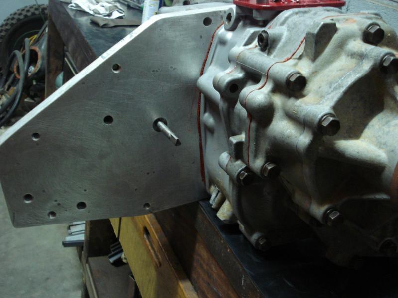

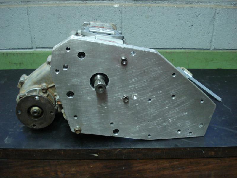

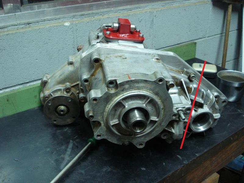

    arresorvido by mangoo: (borg + t-case de hilux)
    http://www.4x4brasil.com.br/forum/sh....php?p=1040802
    melhor solução sem dúvida alguma
