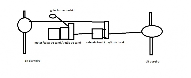

    kako to fazendo meu carro kkk
    uma gaiola 4x4 em cima de um chassi de toyota band!
    hoje ta só o chassi ainda mas quando cortei ele deixei com 110'' de eixo a eixo

    Citação Postado originalmente por Thomasvella Ver Post
    kako mais ou menos assimAnexo 437548
    Por onde o cardã dianteiro vai passar?
    Pelo croqui não vai ter espaço para ele, e vc ja calculou o peso do conjunto?

    já já no total 1600 a 1800 kg vai ter espaço pra ele sim to terminando o desenho com as medidas reais no sketchup falta alguns detalhes só
