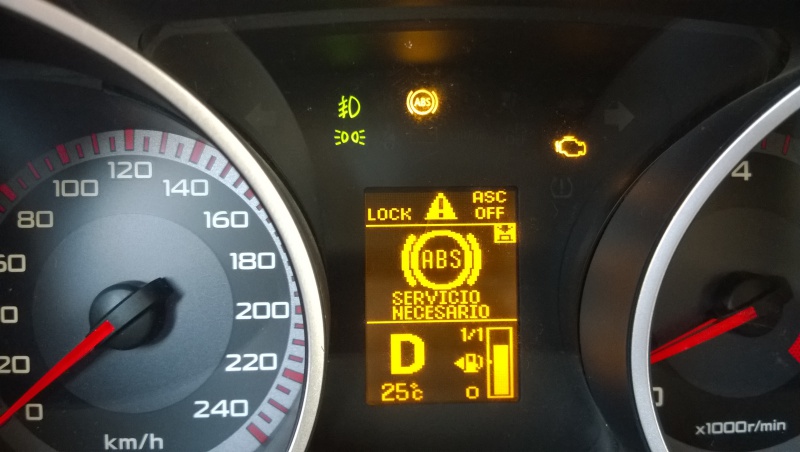

pedroleme77, este foi o 2º sensor de abs que comprei. O 1º foi o traseiro direito, importado da Rockauto, em 2013. Na época, com os impostos, custou cerca de R$ 900. Este último, o dianteiro esquerdo, comprei da Latitude Com. de Peças e Acessórios, fone (12)3912-1875, e-mail
wagner111@uol.com.br, custando R$ 376,29. Recebi em 02 dias. Eu mesmo montei, rapidinho. Isso foi em fevereiro. Não tive mais problema nenhum com tração, abs, controle de tração, air bags. O único jeito que me proporcionou descobrir a causa do problema, foi na concessionária, passando o scanner.
