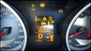

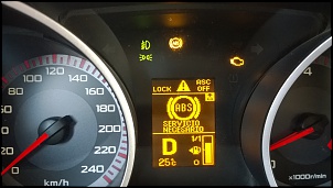

    pedroleme77 a outlander aqui de casa apresentou o mesmo defeito em janeiro, levei ela na concessionaria Itamotors e eles detectaram o problema nos dois sensores do ABS do lado direito, ficou R$2.400,00 com mao de obra e 1 ano de garantia.
    Asc - Outlander / piscando-wp_20150106_11_14_02_pro.jpgAsc - Outlander / piscando-wp_20150106_11_15_32_pro.jpg

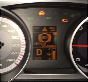

    Asc - Outlander / piscando-fullsizerender.jpg
    É isso que vocês tem ai?

    exatamente isso amigo
